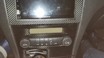

    glaube ja , am Bedienteil kommt einer links , einer da drüber und der rechts steckt nur drin , hat der überhaupt Funktion? Sind 4 dicke Kabel dran , aber der Stecker hat kein Gegenstück am Gerät.
    Es ist ständig heiß egal was ich verstelle und will ich unten heizen weg nehmen, kommt da trotzdem heiß raus.
    Das Kabel hier , warum muss es einfach so rein gesteckt werden ..
    Vielleicht liegt es daran ? Da er kein gegenstecker hat..
    Der rechts rein kommt ...

    Na alle Kabel die am Klimabedienteil dran waren müssen wieder dran! Kannst ja falls es nicht funktioniert die Batterie mal kurz abklemmen! Ansonsten mal die Stecker an den Stellklappen mal kontrollieren, vielleicht ist da beim basteln was abgegangen!

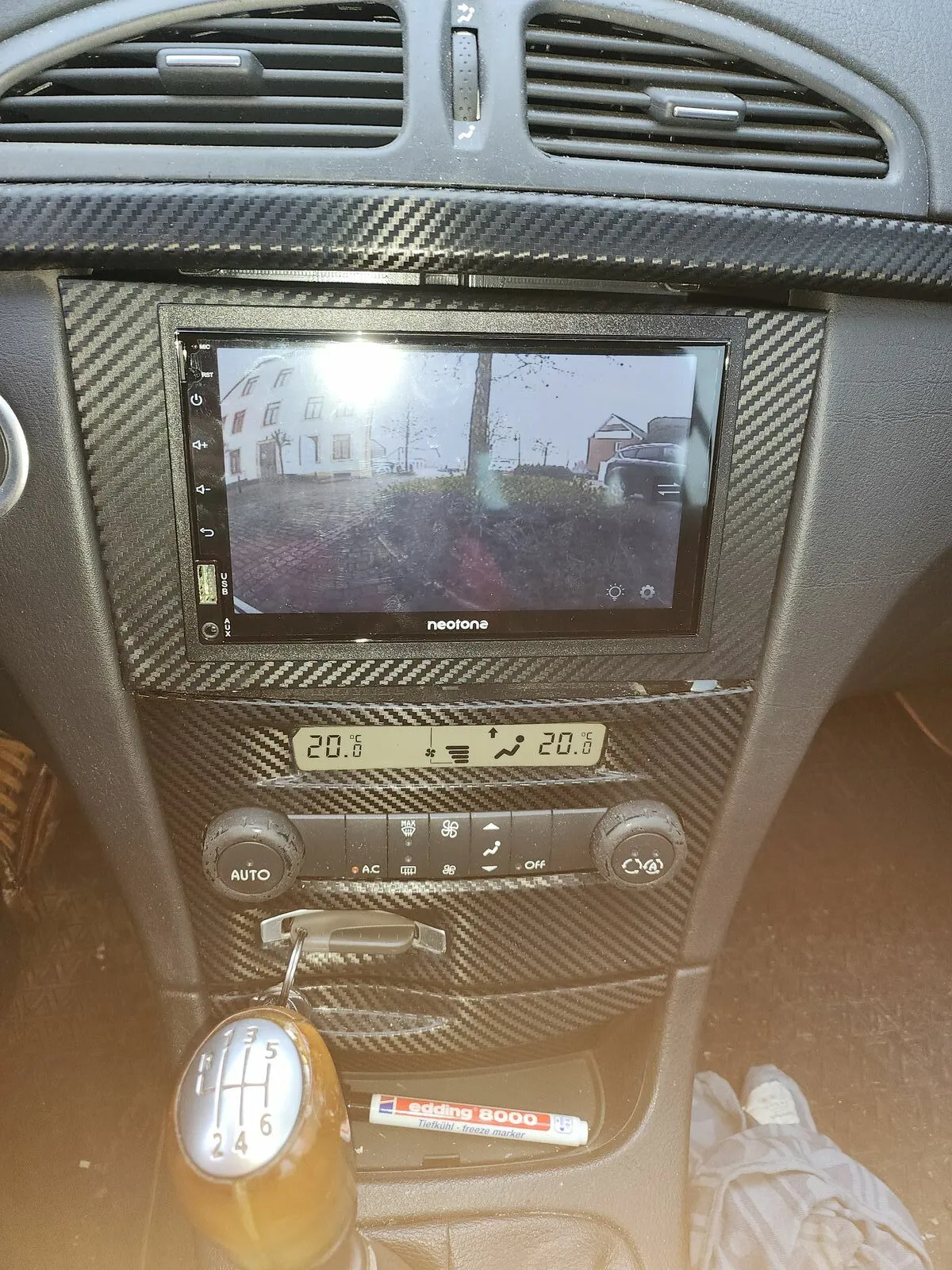

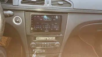

    Ach so blende ist fertig und dran
    Ich weiß anderes Carbon , kommt noch in dunkel wie unten die Geräte , war test wie es mit Carbon aussieht , oder doch Leder drum rum.
    Da ich mein eigenes Carbon ( bei Aktion 3D 2,99€ ) ach so die haben auch 6D da ....auch 2,99€ 100cm x 50cm ..
    Konnte ich das mal eben bekleben , da mich das beim Folierer mehr gekostet hätte ...tip..
    Lg hab nen schönen Tag ..

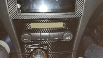

    Hallo, läuft wieder ( Heizung )
    Ein Kabel vergessen dranzustöpseln , drann war es , aber nicht richtig hatte vergessen den Bügel überzuklappen..
