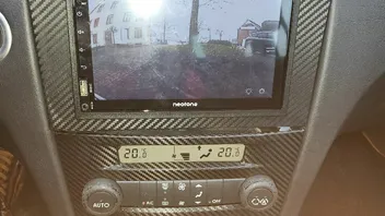

Ach so blende ist fertig und dran
Ich weiß anderes Carbon , kommt noch in dunkel wie unten die Geräte , war test wie es mit Carbon aussieht , oder doch Leder drum rum.
Da ich mein eigenes Carbon ( bei Aktion 3D 2,99€ ) ach so die haben auch 6D da ....auch 2,99€ 100cm x 50cm ..
Konnte ich das mal eben bekleben , da mich das beim Folierer mehr gekostet hätte ...tip..

So Radio ist drinnen, Blende habe ich auf Papier nach Maß geschnitten , dann auf Pappkarton geklebt und ausgeschnitten .Nun habe ich meine eigene Blende ,wird nun mit Holz angefertigt und auch mit Carbonoptik beim Folier beklebt .

Nun Radio raus , Stecker alle ab gemacht und mir den Ramen geschnappt , leicht abgeschrägt reingesteckt , so daß das Radio nicht Waage drinnen liegt ,sondern leicht nach oben geneigt .Vorher aber den Mittelsteck ( Plastik ) im Schacht weggesägt ..
So , nun Heissklebepistole und die blende Fixiert an den Punkten innen liegenden wo man drann kam .
Kleine Lochplatten gekauft und diese oben links und oben rechts zwischen den Doppel Din Einbauramen ( Radio Halterungs Ramen ) reingesteckt .Mit ein wenig Druck ging es .
Diese dann mit Heißkleber
festgeklebt.durch die leichte Schräge liegt der Ramen unten mit dem hinteren Teil auf , den auch mit Heiskleber geklebt .Sitzt Bombenfest
Kabel alle durch den Schacht geholt , Radio rein und alle Stecker wieder drauf.läuft ..sitzt richtig fest .
Die Blende Bau ich mir dann noch ,
Hab schon Leder besorgt damit das Loch fein umschlossen wird.

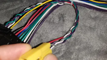

Hi, Stecker soweit alle gekommen , verlängerung und so weiter .
Nun dieser Gelbe Stecker am Cambus , frage gleich
habe vom Hauptstecker Radio Key 1 mit Cambus Key 1 angeschlossen und key 2 vom Radio auch auf 2 Cambus .Richtig soweit ?
Nun solle es so richtig sein , meine Frage:)).🫣wo soll Nun dieser Gelbe Stecker Gegenseite Cambus angeschlossen werden ? Und ja ich habe Joystick in der Mitte und wenn ich das Navi abklemmen, funktioniert im Display Uhr , Anschnallen ..Die beiden Stecker Grün und Blau waren im Handschuhfach am Tuner gesteckt gewesen .
Hier der Gelbe und , der Mini Klinke ..
Das ist der vom Cambus , denke soll Nun ans Lenkrad ? Der Rote ( denke Strom , ist schon verbunden mit der Hauptader im DIN STECKER ..

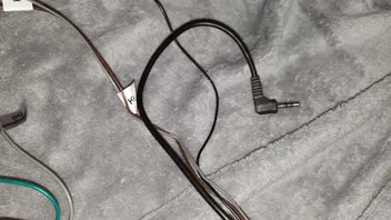

Hier nochmal der Mini Klinke ( sieht aus wie Kopfhörer Stecker)
Wo der nunrein soll ? .Hier die Beschreibung..

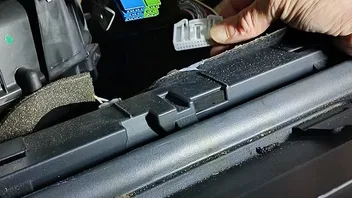

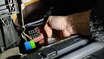

Ausgebaut ist nun ...
Navi , CD Wechsler , und aus dem Handschuhfach Carbasse Amplituner .boa ,,,,, Kabel Kabel Kabel 😵💫😵💫😵💫
Also gehe ich sinnlich schrittweise durch ..das Kabel vom Navi hat 2 Anschlüsse ..Beide liegen nun im Schacht...wo es gesessen hat .Da ist
auch ein wie Antenne , denke es ist ein GPS Empfänger Kabel .
Das Zweite ist der 6fach Wechsler ,
Carbasse mit einem Stecker dran .
Nun ist auch das Kabel im Schacht .

Dort befinden sich mehrere Stecker am Radio .
