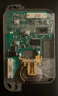

    mich würden mal die Unterschiede der Karten Interessieren.
    Es gibt ja von Renault mehr als nur 1 Karte, die Knöpfe sind mir egal mir geht es um das Innenleben der Karten.
    Ich höre immer wieder das die Karten einen eingebauten Akku haben, kann mir einer sagen wo der auf den Karten sein soll?
    Mit dem Loch oben in der Mitte, Links unten usw.
    Genauso mit der Spule als Antenne und nen verlöteten Transponder, dann wieder nen Transponder der lose ist.
    Wo ist der Interne Akku, wenn es einen gibt?
    Was sind die Unterschiede?
    Da ja meine ZV über die Karte nicht geht, muss das Problem ja auf der Karte sein, wo muss ich nachschauen, jemand ne Idee.
    Karte 2 & 3 sind meine Karten und Bilder, Bild 1 ist von Google.
    Was ist das für ein Teil bei Karte 3, das weiße mit der Nummer 89090 H753
    Lg. Cem

    • #131
    Cem-aus-Koblenz
    wie du es geschrieben hast, von Renault gibt's es mehr als eine Karte. selbst bei einem Model gab es auch schon mal mehrere.
    die mit Batterie/Akku war, meine ich, vom Laguna 2 Phase 1 3-knopf(mit keyless entry).
  • Cem-aus-Koblenz
    49
    • 18. Juli 2023 um 10:17
    • #132
    Zitat von alex_h
    Cem-aus-Koblenz
    Laut meinem Renault Meister, hätte meine Karte nen Akku, aber aus einem Elektrischen Forum, weiß ich das auf meiner Karte kein Akku verbaut ist.
    Ja, Renault ist ein Auto was man erst Versteht wenn man es einmal selbst auseinander gebaut hat.
    Grade bei Strom / Maße ist Renault sehr Empfindlich.

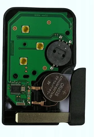

    es wird halt oft auch einfach Mist erzählt.
    hier ein paar Bilder... (hier aus'm Forum :) )
    Hallo Alex,
    Meine Karte ist so Ähnlich wie deine.
    Nur habe ich keinen Akku drin, auch die Spule habe ich nicht und wo bei dir das Look + Auto steht, ist bei mir das Licht vom Fahrzeug.
