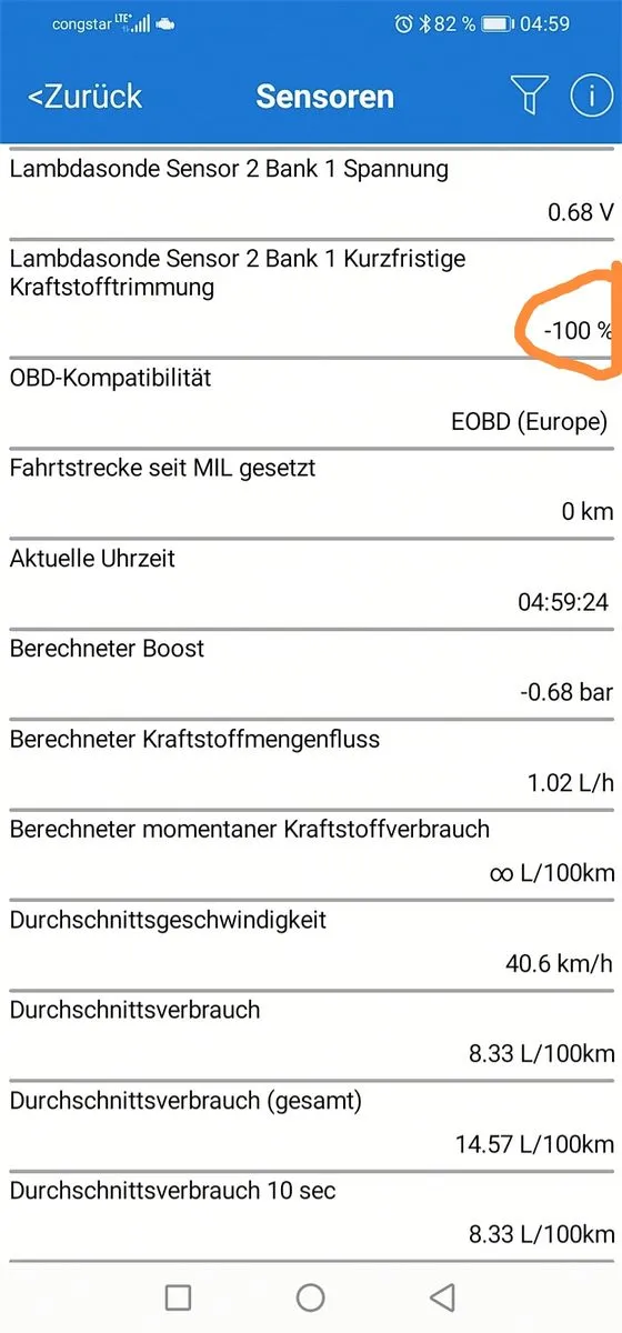

    ich hab da eine Frage bezüglich dem Trimmwert der Diagnosesonde ( Lambdasonde nach KAT ) bei der Diagnose-App "Car Scanner":
    Wie der Begriff "Diagnosesonde" ja bereits sagt, regelt diese nichts wie die "Regelsonde". Wieso ist hier trotzdem ein Trimmwert (-100%) angegeben? Oder hab ich da was falsch verstanden?
    Der Trimmwert sollte ja bei Max-/Minimum ca. +25% und -25% liegen.
