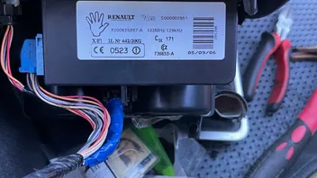

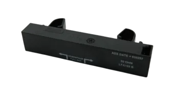

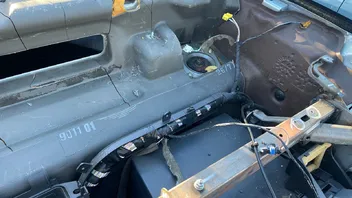

    • Cem-aus-Koblenz
    • 6. November 2025 um 12:02
    Hallo Micha,

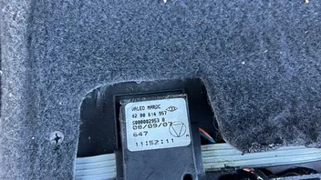

    ich habe den Bereich nochmals genau überprüft – dort ist absolut nichts zu finden, was aussieht wie das „Teil im Schrumpfschlauch mit den runden Erhebungen“. Ich weiß, dass es früher dort war, aber aktuell ist es weder sichtbar noch irgendwo im Fahrzeug vorhanden.
    Die Teilenummern, die du mir geschickt hast, führen bei Google leider zu keinen brauchbaren Ergebnissen.
    Ich gehe jetzt nochmal zum Auto und schaue erneut nach, aber wie du auf meinen Bildern gesehen hast, war das Bauteil tatsächlich mal hinter dem Radio verbaut. Direkt daneben befand sich das offene Fach, das offenbar von einem der acht Vorbesitzer geöffnet wurde. Ich habe es später wieder geschlossen. An dem Bauteil, das du als „Teil im Schrumpfschlauch mit runden Erhebungen“ bezeichnest, waren allerdings mehrere Kabel angeschlossen – und ich bin ziemlich sicher, dass es mit dem Radio verbunden war.
    Ich habe auch in Dialogys nachgesehen. Dort wird die Antenne für das schlüssellose Starten in der Mittelkonsole angezeigt – also in dem Bereich, wo sich auch der Fahrstufenhebel befindet. Allerdings stellt sich die Frage, wie zuverlässig Dialogys in solchen Fällen ist, da oft dieselben Zeichnungen für unterschiedliche Fahrzeuge verwendet werden. Ein Beispiel: Sowohl der Espace IV als auch der Scénic haben teilweise identische Illustrationen, obwohl die Fahrzeuge technisch unterschiedlich aufgebaut sind.
    Nach langem Suchen habe ich das Bauteil schließlich gefunden – es gehört jedoch nicht zum Handsfree-System, sondern ist ausschließlich für das Radio zuständig.
    Und zu dem Bereich, den du erwähnt hast: Wir haben ihn jetzt zu dritt kontrolliert und sogar die Kabelisolierung entfernt – dort ist definitiv nichts zu finden.
    Liebe Grüße Kalle

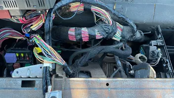

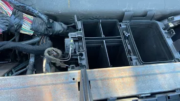

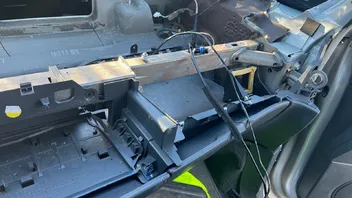

    • Cem-aus-Koblenz
    • 5. November 2025 um 14:58
    Hallo Micha,
    ich habe jetzt alles vorne auseinander genommen und es war nichts zu finden, anbei die Bilder.
    Vielleicht helfen die ja, aber ich habe nichts gefunden, was 10 cm lang und 4 cm breit ist.
    Liebe Grüße
    Kalle

    Hallo Micha,
    ich hatte es vom Handy hochgeladen, darum sind die leider so klein geworden.
    Aber so weiß ich schon mal wo ich suchen muss.
    Liebe Grüße
    Kalle
