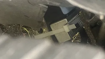

    Habe hier noch ein Bild von der Mittelkonsole.
    Liebe Grüße
    Kalle

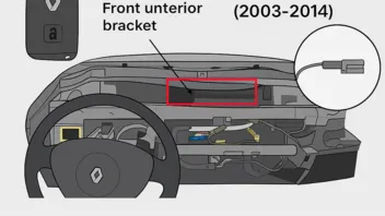

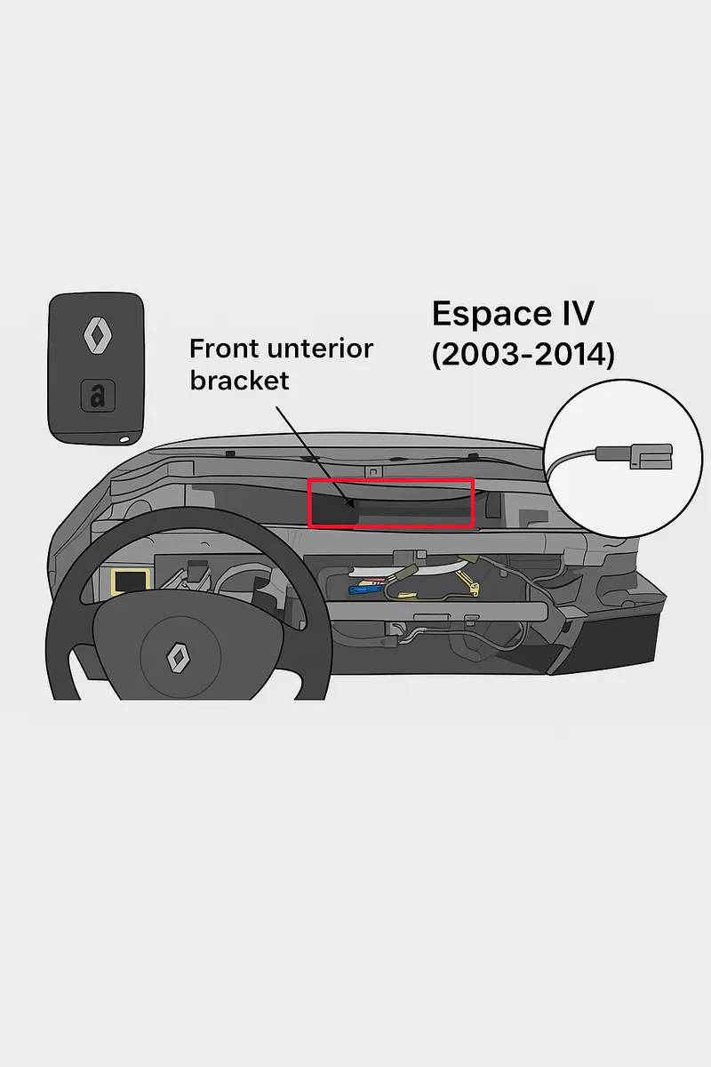

    🔍 1. Der HF-Antennenträger ist im Kabelbaum integriert
    Beim Espace IV (je nach Baujahr und Ausstattung – vor allem bei Modellen ab 2006/2007) ist die vordere HF-Antenne nicht als separates Modul oder Gehäuse montiert, sondern:
    • im Kabelbaum des „Dashboard Cross Beam“ integriert,
    • direkt hinter dem Luftkanal der Frontscheibe oder leicht links vom Luftausströmer in der Mitte,
    • und sieht äußerlich nur wie ein 10–15 cm langes Stück Schrumpfschlauch mit runden Verdickungen aus.
    ➡️ Das, was du beschrieben hast („Teil im Schrumpfschlauch mit runden Erhebungen“), ist sehr wahrscheinlich schon der Antennenträger selbst.
    Viele übersehen das, weil es eben kein klassisches Modul ist, sondern im Kabelbaum „versteckt“ liegt.
    🧭 2. Position des Dash-Cross-Beams / Antennen-Kabels
    Der Dash Cross Beam (Querträger) läuft quer unterhalb der Frontscheibe — also direkt über dem Luftkanal, an den die mittleren Luftdüsen angeschlossen sind.
    Wenn du also das gesamte Armaturenbrett draußen hattest, siehst du:
    • unten: den Lenksäulenhalter,
    • mittig: das große Alu-/Stahlprofil,
    • oben: den Luftkanal der Frontscheibe.
    💡 Die HF-Antenne ist am oberen Kabelbaum entlang des Dash Cross Beam befestigt, meist:
    • links von der Mitte, hinter dem Tacho oder leicht oberhalb davon,
    • mit Kabelbindern oder Klebeband an den Hauptbaum fixiert.
    ⚡ 3. Anschluss
    Sie hat einen dünnen, einadrigen Koax-ähnlichen Stecker (grau oder schwarz), der zur UCH (Zentralelektronik) oder zum Empfangsmodul in der Mittelkonsole führt.
    Wenn du den Clip angeschlossen hast und er dir „Frontantenne: keine Kommunikation“ zeigt, dann ist:
    • entweder der Stecker ab,
    • oder die Antenne (das Schrumpfschlauch-Stück) unterbrochen.

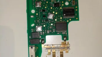

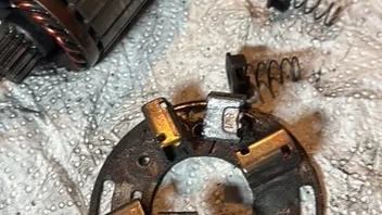

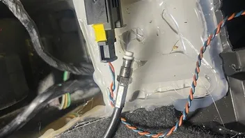

    Hallo Micha,
    ich habe den Bereich nochmals genau überprüft – dort ist absolut nichts zu finden, was aussieht wie das „Teil im Schrumpfschlauch mit den runden Erhebungen“. Ich weiß, dass es früher dort war, aber aktuell ist es weder sichtbar noch irgendwo im Fahrzeug vorhanden.
    Die Teilenummern, die du mir geschickt hast, führen bei Google leider zu keinen brauchbaren Ergebnissen.
    Ich gehe jetzt nochmal zum Auto und schaue erneut nach, aber wie du auf meinen Bildern gesehen hast, war das Bauteil tatsächlich mal hinter dem Radio verbaut. Direkt daneben befand sich das offene Fach, das offenbar von einem der acht Vorbesitzer geöffnet wurde. Ich habe es später wieder geschlossen. An dem Bauteil, das du als „Teil im Schrumpfschlauch mit runden Erhebungen“ bezeichnest, waren allerdings mehrere Kabel angeschlossen – und ich bin ziemlich sicher, dass es mit dem Radio verbunden war.
    Ich habe auch in Dialogys nachgesehen. Dort wird die Antenne für das schlüssellose Starten in der Mittelkonsole angezeigt – also in dem Bereich, wo sich auch der Fahrstufenhebel befindet. Allerdings stellt sich die Frage, wie zuverlässig Dialogys in solchen Fällen ist, da oft dieselben Zeichnungen für unterschiedliche Fahrzeuge verwendet werden. Ein Beispiel: Sowohl der Espace IV als auch der Scénic haben teilweise identische Illustrationen, obwohl die Fahrzeuge technisch unterschiedlich aufgebaut sind.
    Nach langem Suchen habe ich das Bauteil schließlich gefunden – es gehört jedoch nicht zum Handsfree-System, sondern ist ausschließlich für das Radio zuständig.
    Und zu dem Bereich, den du erwähnt hast: Wir haben ihn jetzt zu dritt kontrolliert und sogar die Kabelisolierung entfernt – dort ist definitiv nichts zu finden.
    Liebe Grüße Kalle

    • 6. November 2025 um 12:33
    • #24
    dann fehlt das Teil, eine andere Erklärung habe ich jetzt nicht mehr, nur wer hats entfernt, wieso und warum ?:(

    Hallo Micha,
    entfernt wurde da nichts, da es ja vorher ging und dann von eben auf jetzt nicht mehr ging.
    Ich denke das es an den Karten liegt und warte jetzt mal auf die 2 Ersatzkarten und dann sehen wir mal weiter.

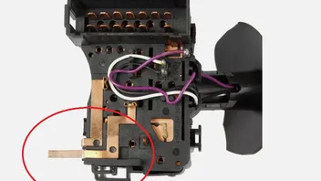

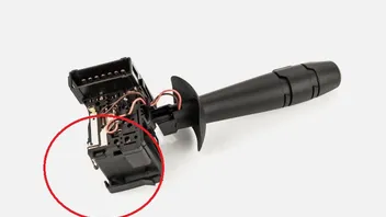

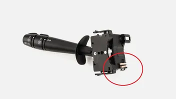

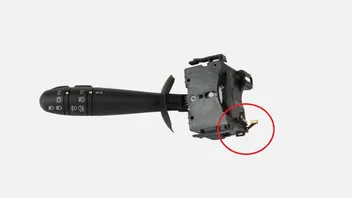

    was mir grade einfällt.
    Bei meinem Blinkerhebel, ist die eine Feder leicht gebogen und ich habe mal nach dem Blinkerhebel gesucht und bei den neuen ist das nicht so, kann auch deswegen die Hupe dauerhaft Hupen?
    Hier mal ein paar Bilder vom neuen und von einem wo die Feder gebogen ist.
    Bild 0 & 1 ist ein neuer Blinkerhebel und die Bilder 2 & 3 ist ein gebrauchter Blinkerhebel.
    Wäre meine Vermutung das es auch daran liegen könnte, beziehungsweise das es daran liegt.
    Liebe Grüße
    Kalle

    Hallo Micha,
    gestern Nacht habe ich den Anlasser noch einmal ausgebaut und mit der geladenen Batterie, einem Überbrückungskabel und einem Schraubendreher getestet. Zuerst habe ich den alten Anlasser geprüft, bevor ich den neuen durch einen Fehler beschädige. Der alte Anlasser drehte zwar, kam aber nicht mehr heraus. Anschließend habe ich den neuen getestet – dieser drehte und fuhr wie vorgesehen aus.
    Dabei ist mir aufgefallen, dass an der Schraube, an der die Leitung für das Zündschloss befestigt ist, noch eine weitere Schraube angebracht war. Mein Kabel hatte ich versehentlich dort angeschlossen. Ich werde die zusätzliche Schraube später entfernen und mein Kabel direkt korrekt befestigen. Alle Massepunkte habe ich bereits gesäubert und zusätzlich abgeschliffen.
    Gestern habe ich außerdem sämtliche Sicherungen überprüft – alle waren in Ordnung. Somit bleibt als mögliche Ursache nur noch das Relais oder das Kabel, das ich abgezogen habe. Dieses führt unter den Fahrersitz. Auf der Abdeckung steht „Sitzheizung 10 A“, allerdings besitzt das Fahrzeug laut Dialogys und Renault keine Sitzheizung. Das Kabel war lediglich mit einem Stromdieb angeschlossen. Unter dem Fahrersitz befindet sich zudem ein kleiner schwarzer, vergossener Kasten (ca. 2 cm lang, 1 cm breit).
    Ich werde später noch prüfen, wo genau sich das Relais befindet. Wenn ich das Klacken gestern richtig gehört habe, kam es aus der Höhe der UCH.
    Das Massekabel vom Glühsteuergerät habe ich abgemacht und es gabt keine veränderung, auch eine direkte Verbing von der Batterie - Pol zum Motorblock brachte ebenfalls keine Änderung.
    Liebe Grüße Kalle

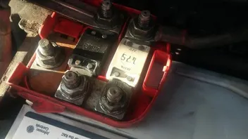

  • Cem-aus-Koblenz
    49
    • 23. November 2025 um 20:57
    • #36
    Hallo Micha,
    das Problem war die Flachsicherung auf der Batterie.
    Anlasser dreht zwar wie er soll aber er springt nicht an weil er nicht Vorglüht.
    Das Problem habe ich aber jeden Winter das er so wie es sehr kalt wird, er nicht anspringt, darum würde ich ja gerne das hinbekommen das er wieder richtig Glüht.
    Ich werde Morgen wenn ich von der Arbeit zurück bin mal die Glühkerzen Messen im Ohm Bereich.
    Liebe Grüße
    Kalle
