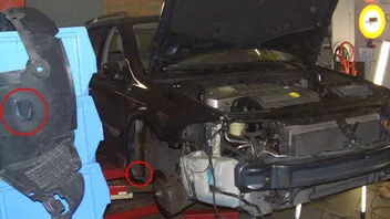

    Ja, 1 kg und mehr Dreck pro Seite ist zutreffend (roter Kreis).
    Ich habe bei mir die Innen-Kotflügel rausgenommen gehabt, weil ein abfliegendes Auswuchtgewicht Fahrerseitig ein Loch reingehauen hatte (roter Kreis).
    Sowohl das Auswuchtgewicht als auch der rausgehauene Innen-Kotflügelteil waren hinter dem Innen-Kotflügel noch vorhanden (Blinde Passagiere oder so). ;)
    Aber nur das Eine von den Zweien habe ich mit Heisskleber wieder am/im alten Ort angebracht. ;)
