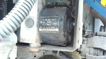

    Guck doch mal drauf. Da steht ne Nummer. Anhand der Teilenummer kannste dir ein gebrauchtes, oder von mir aus regeneriertes Teil holen. Obs reicht, einen intakten ABS-Block einzubauen, oder ob der noch im Auto per Diagnose-PC "freigeschaltet" werden muss, entzieht sich jedoch meiner Kenntnis.

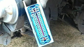

    ich hatte vor etwa 4 Jahren das gleiche Problem bei meinem Laguna II 1,6 Bj. 2002. Die ABS Leuchte ging nicht mehr aus. Der ABS Block sitzt vorn am linken Fahrerreifen und war völlig verrottet - siehe Foto 1 + 2. Ich musste leider viele Teile demontieren, um an die Renault ABS - Teilenummer zu gelangen. Hat aber schlußendlich funktioniert, habe dann für 50,-- € einen gebrauchten und identischen ABS Block gekauft und von einer freien Werkstatt fachgerecht einbauen lassen.
    Seitdem keinerlei Probleme mehr mit dem ABS..
