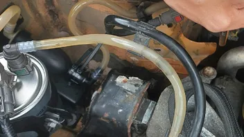

    Jetzt isses so, dass die Handpumpe an der Kraftstoffleitung (vor der Kraftstofffilterkartusche) ein Leck hat und die Leitung Luft zieht.
    Ich hab schon eine neue Pumpe (also den Plastikball) bestellt, der kam aber mit zwei Plastikaufsätzen an jedem Ende an. (siehe Foto)
    Einer davon geht auf die Filterkartusche, die andere müsste eigentlich aber lang sein und verschwindet nach hinten im Auto.
    Ich hab probiert, von dem neuen Teil den Kraftstoffschlauch abzuziehen, aber das Plastik war so hart, dass ichs nicht runterbekommen habe - die Handpumpe kann ich also zurückschicken. Online finde ich aber oft nur einzelne Handpumpen ohne die Schläuche. Kann man die einfach so aufstecken? Die Schläuche kommen mir dafür zu hart vor.
    Oder muss ich dann doch die ganze Leitung bis nach hinten hin austauschen? Da komm ich so alleine natürlich nicht dran und das müsst ich dann wohl doch n Fachmann machen lassen... Bevor ichs mache, will ichs aber probieren.

    Ich würde die Pumpe tauschen so wie Du Sie bekommen hast.
    Wenn Du da jetzt versuchst die Schläuche abzuziehen hast du im Zweifel wieder Undichtigkeiten...
    Da musst Du halt schauen das Du an den anderen Anschluss ran kommst...

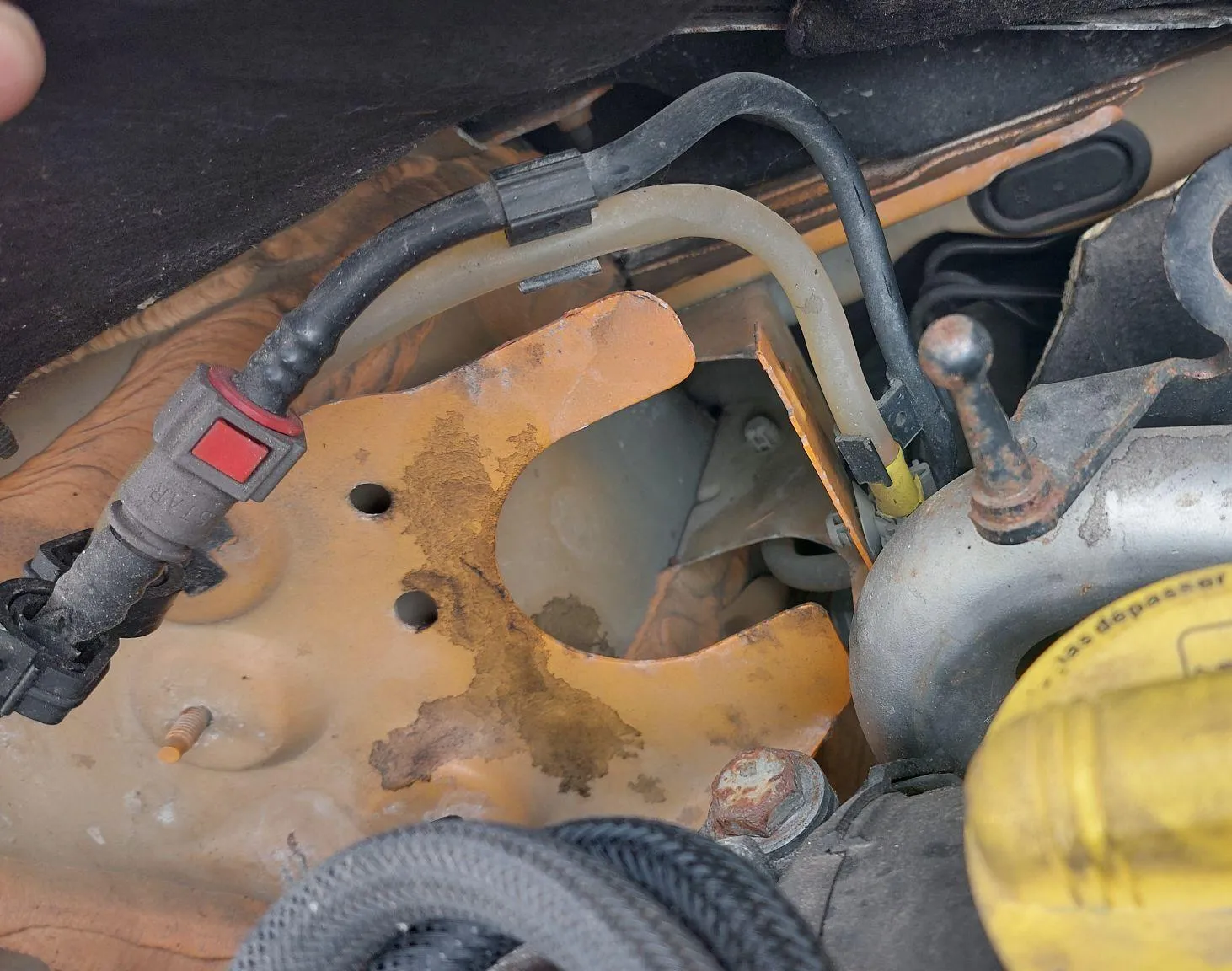

    Ich weiß nicht genau, wohin der Schlauch verschwindet.
    ich nehme an, man muss dann die komplette Leitung bis zum Tank neu verlegen? Wird da am Ende das Ventil auch nur aufgeklickt? Wie kommt man da dran? Oder gibts im Unterboden Innen oder außen eine Klappe o.ä.?
    Der helle Schlauch verschwindet hinter dem Metallholm in der Mitte, da wo man die Spitze von der Plastikklammer sieht.

    Beim schwarzen Schlauch kannste doch den Anschluss abmachen...

    Schön wärs - die schwarze ist die Zuleitung zum Motor und die helle im Hintergrund ist die vom Tank zum Dieselfilter.
    Hab auch so Leck-Flick-Kits gesehen... Ist wahrscheinlich die Alternative.
