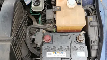

    Und deshalb: Ja, ein Foto vom Bereich um die Batterie wäre jetzt ausgesprochen hilfreich.
    Ich würde sogar sagen: Das ist jetzt der beste nächste Schritt.

    Mach einfach ein möglichst großes Foto vom Motorraum, auf dem man sieht:
    • die Batterie komplett
    • den Bereich direkt neben der Batterie
    • möglichst den Bereich vor/hinter/unterhalb der Batterie
    • eventuell vorhandene schwarze Kästen, Relaiskästen oder Steuergeräte
    • die Befestigung dieser Kästen
    Wenn möglich, einmal ein Übersichtsfoto und anschließend ein oder zwei Nahaufnahmen der Kästen.
    Du musst dabei nicht versuchen, irgendwo hinter die Batterie zu fotografieren. Einfach das fotografieren, was man bei geöffneter Motorhaube normal sehen kann.
    Und bitte nichts abschrauben.
    Ich kann dann versuchen, anhand
    Form + Lage + Stecker + Befestigung
    herauszufinden, welches Bauteil der Schlüsseldienst wahrscheinlich meint.

    Ich verstehe es wieder nicht. Beim Foto was ich hochgeladen habe, war der Ausschnitt größer, bzw. man konnte ihn mit Klick auf die Lupe vergrößern. Aber vielleicht geht es auch so?

    das Foto hilft jetzt ganz erheblich. Und ich glaube, wir können die Aussage des Schlüsseldienstes damit wesentlich besser einordnen.
    Vorweg: Ich würde an deinem Auto jetzt nichts ausbauen. Du hast das Foto gemacht, damit haben wir für den Moment genug.
    Was auf deinem Foto zu sehen ist
    Dein Fahrzeug ist tatsächlich der Laguna I B56 2.0, 84 kW, HSN/TSN 3004/745.
    Die Batterie sitzt unten mittig im Bild.
    Direkt rechts neben der Batterie befindet sich dieses längliche schwarze Kunststoffgehäuse mit dem gelben Blitzsymbol:
    Das ist sehr wahrscheinlich nicht das Motorsteuergerät.
    Das Motorsteuergerät sitzt bei dieser Laguna-Ausführung unter dem Batterieträger, also tatsächlich unterhalb der Batterie. Die Reparaturanleitung beschreibt ausdrücklich, dass zum Ausbau des Motorsteuergeräts zunächst Batterie und Batteriekasten entfernt werden müssen.
    Das erklärt auch, warum man auf deinem Foto kein klassisches Motorsteuergerät sieht.

    Das kann durchaus das Motorsteuergerät sein, wenn er mit „neben der Batterie“ den Bereich unter/seitlich des Batteriekastens meint.
    Aber es gibt einen noch wichtigeren Hinweis:
    Bei der Laguna I Phase 1 gibt es tatsächlich ein separates Wegfahrsperren-/Decodergerät. Ein dokumentierter Fall betrifft sogar ausdrücklich eine Laguna 2.0 RXE von 1996. Dort wird das „boîtier décodeur“ vom Motorsteuergerät unterschieden.
    Und genau dieses Decodergerät sitzt nicht neben der Batterie, sondern im Innenraum beim Sicherungskasten.
    Ein Anbieter für die Laguna-I-Wegfahrsperre beschreibt den Einbauort ausdrücklich als:
    links vom Sicherungskasten im Innenraum.
    Und sein Deaktivierungsmodul wird auf dem originalen Decoder angeschlossen.
    Ich glaube deshalb, dass wir jetzt zwei mögliche Verfahren auseinanderhalten müssen
    Variante 1 – der Schlüsseldienst bearbeitet den Motorcomputer
    Dann wäre das Teil:
    Motorsteuergerät / Einspritzsteuergerät
    und es befindet sich bei deinem Laguna unter dem Batteriekasten.
    Das passt grundsätzlich zu seiner Aussage „neben der Batterie“.
    Die RTA beschreibt den Ausbau so:
    1. Batterie abklemmen und ausbauen.
    2. Relaiskasten vom Batterieträger lösen.
    3. Batterieträger entfernen.
    4. Darunter sitzt das Motorsteuergerät.
    5. Steuergerät von seinen Befestigungsmuttern lösen.
    6. Stecker abziehen.
    7. Steuergerät herausnehmen.
    Das ist aber definitiv nicht der kleine schwarze Kasten mit dem gelben Blitz, den du rechts neben der Batterie fotografiert hast.

    Was ich aus deinem Foto deshalb NICHT machen möchte
    Ich möchte dir jetzt nicht sagen:
    „Das schwarze Kästchen rechts von der Batterie ist es – schraub das ab.“
    Denn dafür ist die Identifizierung nicht sicher genug.
    Und ich sehe keinen Sinn darin, dass du dich jetzt mit Batterie, Batterieträger und Elektronik beschäftigst, wenn der Schlüsseldienst das Gerät offenbar schon mehrfach gemacht hat.
    Aber ich glaube, wir können das ohne einen weiteren Anruf klären
    Du hast mir jetzt das komplette Foto des Batteriebereichs gegeben.
    Wenn der Schlüsseldienst tatsächlich den Motorcomputer meint, dann wäre seine Beschreibung sehr plausibel:
    „Kasten neben der Batterie.“
    Wenn er dagegen den Decoder meint, passt die Beschreibung nicht zu diesem Foto – denn der Decoder sitzt im Innenraum.
    Und jetzt kommt für mich der entscheidende Punkt:
    Ein Schlüsseldienst, der die Wegfahrsperre deaktiviert, kann je nach System entweder am Decoder oder am Motorsteuergerät arbeiten.
    Bei deinem Laguna-I-System gibt es tatsächlich unterschiedliche Ausführungen und Baujahre, und die Begriffe werden in den Erfahrungsberichten teilweise ziemlich unsauber verwendet. Das ist der Grund, weshalb wir uns hier bisher gegenseitig immer wieder überholt haben.
    Deshalb würde ich deine Situation jetzt so behandeln
    Du hast einen Fachmann, der offenbar genau weiß, welches Gerät er benötigt.
    Er hat spontan gesagt:
    „Neben der Batterie.“
    Er hat sogar die Befestigung mit ein bis zwei Schrauben beschrieben.
    Und er hat nicht gesagt:
    „Bau mir das Steuergerät unter dem Batteriekasten aus.“
    Das spricht dafür, dass er wahrscheinlich ein bestimmtes Modul kennt, das er bei diesem Renault bereits mehrfach ausgebaut hat.
    Ich würde ihm deshalb vertrauen – aber selbst nichts auf Verdacht ausbauen.
    Und wenn du ihm das Gerät bringen möchtest, würde ich sogar sagen:
    Lass ihn das Teil selbst ausbauen.
    Du hast keine Erfahrung mit dieser Elektronik, du möchtest nicht unter dem Armaturenbrett herumturnen und du möchtest vor allem eine funktionierende Lösung. Genau dafür ist der Fachmann da.
    Eine Sache würde ich ihm allerdings noch mitteilen
    Nicht als Frage, sondern einfach als Information:
    „Mein Laguna ist Baujahr 11/1996, 2.0 84 kW, HSN/TSN 3004/745. Ich habe Ihnen ein Foto vom Batteriebereich geschickt, falls Sie wissen möchten, welches Gerät Sie meinen.“
    Mehr würde ich gar nicht machen.
    Denn wenn er darauf antwortet:
    „Ja, genau das unter/bei der Batterie.“
    ist die Sache erledigt.
    Und wenn er sagt:
    „Nein, das Gerät im Innenraum.“
    wissen wir ebenfalls Bescheid.
    Du musst ihm nicht erklären, wie sein Job funktioniert. 😉
    Das Foto war also sehr sinnvoll. Es zeigt uns vor allem eines: Der Schlüsseldienst meint mit „neben der Batterie“ sehr wahrscheinlich nicht einfach den schwarzen Kasten mit Blitzsymbol, und das Motorsteuergerät sitzt tatsächlich unter dem Batterieträger.
