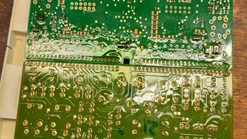

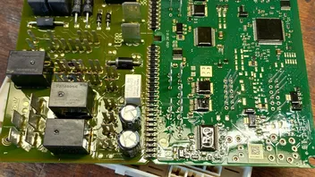

    • 21. Juli 2026 um 11:09
    Axel,
    jetzt wird das Fehlerbild deutlich interessanter. Der M9T 702 mit klassischem Zündschloss hat tatsächlich keinen klassischen "steckbaren" Anlasserrelais-Sockel. Das Starterrelais ist in der UPC (Unité de Protection et Commutation) integriert und auf die Leiterplatte gelötet.
    Ich habe mir dein Foto angesehen. Man erkennt die Panasonic-Leistungsrelais und die zweilagige Platine. Äußerlich sehe ich keine verbrannten Stellen, keine geplatzzten Elkos und keine offensichtlichen kalten Lötstellen. Das heißt aber leider nichts – gerade thermische Haarrisse an Relaispins oder den Steckleisten sieht man häufig erst unter der Lupe oder nach Entfernen des Schutzlacks.
    Was mich an deiner Beschreibung stutzig macht
    Es sind eigentlich drei Hinweise, die alle in dieselbe Richtung zeigen.
    1. Der Schlüssel bleibt auf "Start" und nach einigen Sekunden dreht der Anlasser plötzlich
    Das ist für mich fast der wichtigste Hinweis.
    Wäre das Zündschloss oder die Kupplungsfreigabe schuld, würde der Startbefehl gar nicht erst anliegen.
    Dass er 2–3 Sekunden später plötzlich startet, obwohl du den Schlüssel nicht bewegst, bedeutet:
    • der Startwunsch liegt weiterhin an,
    • irgendeine Baugruppe "entscheidet" sich verspätet doch noch zum Schalten.
    Das passt sehr gut zu
    • einem Relais mit thermischem Kontaktproblem,
    • einer kalten Lötstelle,
    • oder einer internen Unterbrechung in der UPC.
    2. Er ruckt – Pause – ruckt wieder
    Auch das spricht gegen den Anlasser selbst.
    Das bedeutet nämlich:
    Code
    Genau so verhalten sich Relais mit schlechten Kontakten oder einer instabilen Versorgung.
    3. Motorhaube zufallen lassen → startet
    Das ist fast schon ein Klassiker.
    Das Fahrzeug bekommt einen mechanischen Schlag.
    Der wirkt auf
    • UPC
    • Steckverbinder
    • Kabelbaum
    • Massepunkte
    Der Haubenschalter selbst ist dabei praktisch ausgeschlossen.
    Wenn das Zuschlagen hilft, suche ich immer zuerst nach einer Kontaktunterbrechung.
    Was ich jetzt machen würde
    1. Während des Fehlerfalls auf die UPC klopfen
    Nicht auf den Anlasser.
    Nicht auf den Motor.
    Sondern direkt auf den Sicherungskasten.
    Mit dem Griff eines Schraubendrehers leicht gegen die UPC.

    Mich würde interessieren, ob die 40 A überhaupt das Starterrelais sind.
    Auf deinem Foto sehe ich mehrere Panasonic-Relais.

    Es wäre hilfreich, wenn du die Rückseite der Platine fotografieren könntest. Dort kann man die dicken Leiterbahnen verfolgen und meist eindeutig erkennen, welches Relais den Magnetschalter schaltet.

    Kannst du noch ein Foto der Rückseite (Lötseite) der UPC machen? Damit lässt sich oft der komplette Starterstrompfad vom Stecker über das Relais bis zum Ausgang auf Klemme 50 nachvollziehen und wir können gezielt die kritischen Lötstellen eingrenzen.

    Ob die Krafteinleitung durch das Zuschlagen der Haube ausreicht um den Sicherungskasten bzw die darin befindliche UPC zu erschüttern, bin ich mir nicht sicher, da sie keine direkte Verbindung mit dem Frontend hat.
    Die Platine hatte ich beidseitig mit einer Lupenleuchte auf Haarrisse und Kalte Lötstellenuntersucht. Auf der Platine sind Controller und SMD Bauteile denen 100W vermutlich nicht gut tun.
    Also nach UPC Ersatz umschauen. Gebraucht werden die zwischen 200 und 600€ gehandelt. Hatte gelesen, das eine UPC mit der identischen Teilenummer problemlos per "plug and play" getauscht werden kann. Ist das so?
    USM-2010 284B67570R
    Wenn das Fehlerbild bereits bekannt ist, dann wohl eher neu. Puh, Renault Preise sind nicht ohne. Aber so ist es halt. Ich kann letztendlich wohl nur probieren und austauschen. Jedenfalls sind deine Hinweise eine sehr gute Hilfe!!!

    BTW die Elkos müssen nicht unbedingt äußerlich kaputt aussehen...Es reicht teilweise schon das wenn die Kapazität nicht mehr vorhanden ist und z.B. ein Ripple auf der Stromversorgung ist.
    Bevor Du dir ne neue UPC holst tausch die 2 Elkos mal aus, die kosten ja nur ein paar cent...

    zunächst einmal: Die Lötqualität sieht auf den ersten Blick erstaunlich gut aus. Ich sehe:
    • keine offensichtlichen Ringrisse an den Relaispins,
    • keine verbrannten Leiterbahnen,
    • keine verfärbten Lötstellen,
    • keine geplatzten Durchkontaktierungen.
    Das schließt einen thermischen Fehler aber leider nicht aus. Gerade bei Renault entstehen die Probleme häufig in der Durchkontaktierung (Via) oder im Relais selbst, ohne dass man es optisch erkennt.
