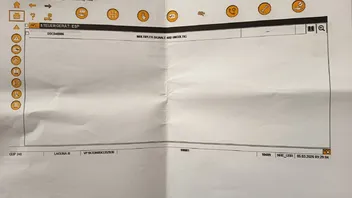

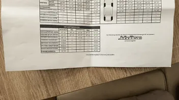

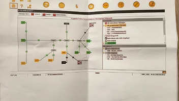

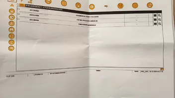

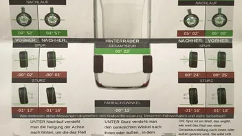

    • 18. März 2026 um 12:15
    Hi ,
    Ich habe euch jetzt mal hier komplett die ganzen Tests und die ganze Fehler hier hinzugefügt. Könnt ihr damit was anfangen bzw. Erkennt ihr daran das es nicht an der Spurstange liegt sondern wirklich nur an den Sensoren?
    LG DBSveny

    • 18. März 2026 um 21:58
    Nun,
    das wäre Hellseherei.
    Das eine sind Spurmessungen, das andere sind elektronische Fehlermeldungen.
    Wenn die Spur nicht stimmt können Reifen ungleich ablaufen etc.
    Wenn Sensoren sich irren oder defekt sind???? was melden sie dann ???
    p.s. deine Frage beantwortet sich selber

    • 19. März 2026 um 08:01
    Hi,
    Also das ganze Missverständnis bestand darin, weil mein Werkstattmeister hat ja vorne repariert und ich habe gedacht er wäre hinten auch an der Achse dran gewesen und hat da was verstellt.
    Bin dann nach Renault hingefahren und habe dann den Lenkwinkelsensor machen lassen
    Dann bin ich zu einem anderen Renault hingefahren und hat mir da die Achsvermessung machen lassen aber die haben eben halt gesagt ne das geht nicht weil eben halt die Spurstange nicht einstellbar ist und da habe ich jetzt gedacht daran liegt.
    Aber mein Werkstattmeister sagt eben halt ja war gar nicht an hintere Achse dran war hat nur vorne dran gearbeitet.
    Bin total verwirrt 😕
    LG DBSveny
    103
    1.245
    • 19. März 2026 um 08:24
    Danke für die Bilder – die helfen enorm. Und sie lösen auch das „verwirrt“-Gefühl auf: Ja, hinten wurde vielleicht nie angefasst – aber die Hinterachse IST trotzdem außerhalb der Sollwerte. Genau das sieht man auf deinem Protokoll.
    Was man auf deiner Vermessung klar erkennt
    Hinterachse (das Problem)
    • Hinten links Spur (Toe): Ende −00°01’ → außerhalb (Soll ist positiv, min +00°06’)
    • Hinten rechts Spur (Toe): Ende +00°24’ → außerhalb (max ist +00°21’)
    ➡️ Bedeutet: links „toe-out“, rechts zu viel toe-in. Genau diese Kombination sorgt für Schräglauf/Dogtracking.
    Hinterer Fahrachswinkel (Thrust Angle)
    • Ende −00°12’ (vorher −00°13’)
    Das heißt: Die Hinterachse „zeigt“ minimal in eine Richtung. Du musst vorne gegenlenken, damit das Auto geradeaus läuft → Lenkrad steht dann schief, obwohl das Auto gerade fährt.
    Und jetzt kommt der entscheidende Punkt für deine Fehlermeldungen:
    ✅ Wenn du dann den Lenkwinkelsensor auf 0,0° kalibrierst, während das Auto wegen Schräglauf eigentlich einen kleinen Lenkwinkel braucht, passt die Plausibilität (Lenkwinkel ↔ Gierrate ↔ Querbeschleunigung ↔ 4Control) nicht mehr sauber → ESP/Servolenkung/4Control können wieder aussteigen.
    Vorderachse
    Vorne sieht es vergleichsweise unauffällig aus (Spurwerte sind im grünen Bereich). Das passt dazu, dass „nur vorne gearbeitet wurde“, aber der Schräglauf kommt von hinten.
    Was heißt das für dein weiteres Vorgehen?
    1) Renault hatte mit „hinten nicht einstellbar“ leider Recht
    Weil die Hinterachse aktuell nicht im Toleranzbereich ist, ist eine reine Vorderachs-Vermessung + Lenkwinkel-Nullung nicht die saubere Endlösung.
    Du kannst zwar vorne „Lenkrad optisch gerade“ ziehen – aber dann fährst du nur gegen die Hinterachse an. Das führt oft zu:
    • Lenkrad wieder schief / Werte wandern
    • Systeme meckern wieder (Plausibilität)
    2) Nächster sinnvoller Schritt (praktisch)
    Die festgerostete Einstellstelle hinten rechts muss gangbar gemacht oder ersetzt werden.
    Wichtig: In sehr vielen Fällen ist nicht „das ganze 4Control-System“ kaputt, sondern schlicht:
    • die Einstell-/Kontermutter / Klemmschraube / Gewinde fest
    • oder der Spurstangen-/Lenkhebel so fest, dass man nicht einstellen kann
    👉 Das ist ein ganz normaler „Achse alt + Rost“-Schaden, der auch auftreten kann, ohne dass jemand hinten geschraubt hat.
    3) Dann erst: komplette Achsvermessung + CLIP Nullpunkte
    Wenn hinten wieder einstellbar ist:
    1. Hinterachse sauber auf Sollwerte einstellen (sehr wichtig bei 4Control: oft im „Service-/Arretierungsmodus“)
    2. Vorderachse dazu passend einstellen (Lenkgetriebe mittig, Lenkrad arretieren, symmetrische Spureinstellung)
    3. Lenkwinkelsensor Nullpunkt (CLIP)
    4. ggf. 4Control Initialisierung / Referenzfahrt (CLIP)

    • Fehlerauslöser (nach Federwechsel) kann vorne gewesen sein (Lenkrad/Nullpunkt driftet).
    • Aber deine Messung zeigt: hinten ist objektiv daneben – und das verursacht Schräglauf → Lenkrad schief → Elektronik kommt in Konflikt.
    Wenn du willst, sag mir bitte genau was Renault gesagt hat, was fest ist:
    • „Kontermutter fest“ / „Einstellgewinde fest“ / „Schraube im Gelenk fest“ / „Spurstange komplett fest“?
    Dann kann ich dir ziemlich genau sagen, ob man das meist mit Wärme/Induktion + neuen Muttern/Bolzen rettet – oder ob das Teil wirklich raus muss.

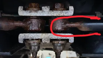

    • 19. März 2026 um 12:04
    Hi,

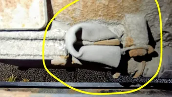

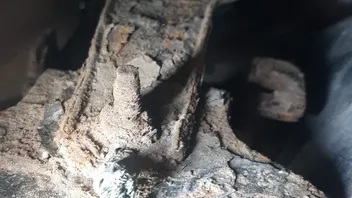

    Also bei Renault haben sie mir das so gesagt die Spurstange die würde sich nicht mehr lösen lassen und die hätten Befürchtung wenn sie weitermachen würden das damit dann die Schraube abreißt.
    Ich habe jetzt am Montag bei Renault mir jetzt mal ein Stellglied Test Termin geben lassen ,daran kann man auch erkennen ob das alles soweit funktioniert oder oder wäre das rausgeschmissenes Geld?
    Sagt mal sind das eigentlich die Spurstangen hier auf den markierten Foto?
    LG DBSveny

    • 19. März 2026 um 19:06
    Moinsen, wie ich in dem anderen Post geschrieben habe:
    Wenn Rostlöser dann "Boltex" von Wührt, sehr teuer, aber oft die letzte Lösung, (oder Caramba aus den 80´er).
    Schaden kann es nicht, und 30€ fallen bei deinem Aufwand auch nicht mehr ins Gewicht....

    Falls bisher „nur“ deine Kombi-Meldungen kamen und die Vermessung zeigt hinten außerhalb
    Dann: ➜ erst die festgegammelte Einstellstelle lösen/ersetzen, danach komplette Vermessung + CLIP-Nullpunkt.
    In dem Fall ist der Stellgliedtest eher „nice to know“, aber nicht der Engpass.
    Was du Renault am Montag konkret sagen solltest (damit es nicht verpufft)
    1. „Bitte Fehlercodes aus ABS/ESP, Servolenkung und 4Control auslesen und mir geben.“
    2. „Bitte im Stellgliedtest auch die Istwerte der Hinterachsstellung/Positionssensor prüfen.“
    3. „Könnt ihr mir sagen, ob die Hinterachslenkung mechanisch frei ist oder ob sie schwergängig/blockiert?“
    Wenn da keine harten 4Control-Aktuatorfehler auftauchen, ist die Wahrscheinlichkeit sehr hoch, dass dein Hauptthema wirklich „nur“ die nicht einstellbare Spur hinten rechts ist.
    Zur Rost-Einstellstelle (wichtig)
    Renault hat völlig korrekt reagiert: Wenn die Konter-/Klemmschraube abreißt, hast du richtig Spaß.
    Aber: Eine gute Fahrwerksbude kann das oft lösen mit:
    • Induktionsheizer / viel Wärme
    • Rostlöser über Tage
    • notfalls Schneiden + neue Hardware
    • im Worst Case: Stange/Lenkhebel ersetzen
    Wenn du mir sagst, was Renault für den Stellgliedtest berechnet (grobe Summe) und ob sie beim letzten Mal 4Control-spezifische Fehlercodes gesehen haben, sag ich dir sehr klar: „machen“ oder „spar dir das und steck’s in die Hinterachs-Einstellstelle“.

    Deine Achsvermessung zeigt hinten Spur außerhalb und „nicht einstellbar“. Das ist ein harte, messbare Ursache für Schräglauf/Lenkrad schief.
    Selbst wenn vorne die falschen Federn drin wären, erklärt das nicht, warum hinten rechts die Einstellung fest ist – das ist Rost/Mechanik.

    • 19. März 2026 um 22:27
    Hi,
    Aber der Fehler geht nach den Lenkrad Einschlag Test wieder weg....und es dauert ein bisschen wenn er die Fehlermeldung wieder anzeigt....erst Warnmeldung rot und beim nächsten Motorstart Gelb..müsste der Fehler eigentlich nicht immer sofort da sein ,wenn die Spurstange der Übeltäter ist???

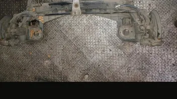

    Ich habe evtl. Eine richtige Achse gefunden die die Spurstange für meinen Renault passen.
    Kann man diese leicht lösen oder wird man dafür auch evtl. Das Gewinde beim Versuch zerstören?
    LG DBSveny
      • 134,44 kB
      • 540 × 1.200
    103
    1.245
    • 19. März 2026 um 22:36
    DBSveny,
    nein — das muss nicht sofort immer wieder da sein, selbst wenn die hintere Spurstange bzw. das 4Control-System der Auslöser ist.
    Was du beschreibst, passt sogar ziemlich gut zu einem sporadischen / grenzwertigen Fehler:
    • nach dem Lenkrad-Einschlag-Test sind die Werte zunächst wieder plausibel
    • dann fährt das System erstmal normal
    • erst nach etwas Zeit, bestimmten Fahrzuständen oder beim nächsten Selbsttest merkt das Steuergerät wieder: „Wert unplausibel / Stellweg stimmt nicht / Rückmeldung passt nicht“
    • dann kommt erst rot, später nach erneutem Start oft nur noch gelb
    Das ist bei solchen Systemen nicht ungewöhnlich.
    Warum der Fehler nicht permanent da sein muss:
    1. Selbsttest besteht manchmal noch knapp
      Wenn die Mechanik schwergängig ist, aber nicht komplett fest, schafft der Stellmotor den Test manchmal noch.
    2. Fehler tritt erst unter Last oder in Bewegung auf
      Im Stand verhält sich das System oft anders als beim Fahren. Erst beim Rollen, Einlenken oder Rückstellen merkt das Steuergerät, dass etwas nicht stimmt.
    3. Temperatur / Feuchtigkeit / Spannung
      Manche Fehler kommen erst nach ein paar Minuten oder erst bei bestimmter Bordspannung.
    4. Grenzwertiger mechanischer Widerstand
      Eine Spurstange kann so fest sein, dass sie manchmal noch geht, aber nicht sauber und reproduzierbar. Genau solche Fehler machen einen wahnsinnig, weil sie nicht immer sofort da sind.
    5. Steuergerät speichert erst nach erneutem Erkennen endgültig
      Deshalb oft erst:
      • zuerst rote akute Warnung
      • beim nächsten Start dann gelbe Folge-/gespeicherte Meldung
    Wichtig ist aber:
    Allein daraus, dass der Fehler zeitweise weg ist, kann man nicht schließen, dass die Spurstange unschuldig ist.
    Im Gegenteil: sporadische Fehler sprechen oft eher für
    • schwergängige Spurstange
    • beginnende Blockade
    • Stellglied kommt an seine Grenze
    • Kontakt-/Steckerproblem
    • Spannungsproblem
    Was ich aus deiner Beschreibung eher nicht glaube:
    Dass eine vordere Feder direkt die hintere Spurstange kaputtgemacht hat.
    Aber: Nach Arbeiten vorne kann natürlich sein, dass
    • Lenkwinkelsensor / Nullpunkt / Kalibrierung nicht sauber ist
    • ein schon vorhandenes Problem jetzt deutlicher auffällt
    • das Auto durch geänderte Höhe/Fahrwerkslage empfindlicher reagiert
    Am wahrscheinlichsten sind aus deiner Beschreibung im Moment diese Punkte:
    1. hintere rechte Spurstange schwergängig/fest
    2. Stellmotor 4Control oder dessen Rückmeldung grenzwertig
    3. Kalibrier-/Positionsproblem
    4. Stecker/Kabel/Spannung
    Der Stellgliedtest am Montag ist deshalb kein rausgeschmissenes Geld.
    Gerade bei deinem Fehlerbild ist das sinnvoll, weil man damit sehen kann:
    • ob der Aktuator sauber arbeitet
    • ob links/rechts gleichmäßig reagieren
    • ob ein Gestänge hängt
    • ob die Rückmeldung plausibel ist
    Das würde ich an deiner Stelle der Werkstatt ganz klar sagen:
    „Der Fehler ist nicht permanent, geht nach Lenkrad-Einschlagtest erstmal weg und kommt später wieder. Bitte nicht nur Fehlerspeicher lesen, sondern Stellgliedtest 4Control, Ist-/Sollwerte und mechanische Leichtgängigkeit der hinteren Spurstangen prüfen.“
    Ganz ehrlich:
    Deine Verzweiflung ist verständlich. Gerade sporadische 4Control-Fehler sind fies, weil man denkt „wenn es kaputt ist, müsste es doch immer kaputt sein“ — aber genau das ist bei schwergängigen oder grenzwertigen Bauteilen oft nicht so.
    Mein Eindruck aus allem, was du beschrieben hast:
    Nein, das entlastet die Spurstange nicht. Das Verhalten passt weiterhin durchaus zu einer Spurstange bzw. 4Control-Mechanik, die nicht komplett tot, aber nicht mehr sauber beweglich ist. Anhand von dem von dir gezeigten Foto kann ich nichts erkennen oder benennen, Renault verbaut selbst im gleichen Baujahr oft unterschiedliche Motoren, Steuergeräte, Sensoren und Kabelbäume – eine pauschale Antwort gibt es daher fast nie.
