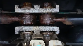

    bei meinem Laguna 3 ist leider der hintere Aktuator (das Lenkgetriebe der 4Control-Allradlenkung) defekt und ich muss ihn austauschen.
    Ich habe euch drei Bilder angehängt, um mein Problem mit dem Kabel zu zeigen:
    * Bild 1: Zeigt meinen aktuell mit dem komplett vergammelten Massekabel.
    * Bild 2: Zeigt ein Teil vom Gebrauchtmarkt, bei dem das Massekabel noch dran ist.
    * Bild 3: Zeigt ein anderes Angebot vom Gebrauchtmarkt, allerdings komplett ohne Massekabel.
    Ich brauche euren Rat wegen des Massekabels: Bei vielen gebrauchten Aktuatoren (wie auf Bild 3) fehlt es einfach komplett.
    1. Ist dieses spezielle Massekabel zwingend nötig oder reicht die normale Gehäusemasse?
    2. Kann man sich dieses Kabel im Notfall einfach selbst nachbauen? Falls ja: Welchen Kabelquerschnitt sollte ich nehmen und worauf muss ich achten, damit es später keine Fehlermeldungen („Störung Servolenkung“) wegen Masseproblemen gibt?
    Vielen Dank für eure Hilfe und eure Erfahrungen!

    Hallo allerseits!
    Update:
    Die originalen Renault-Federn sind jetzt verbaut. Die Fahrzeughöhe passt wieder, aber leider besteht die Fehlermeldung weiterhin.
    Ich schaue mir gerade die Verkabelung an, um Kontaktprobleme auszuschließen. Ich habe hier ein Foto gemacht – ist das markierte Kabel das Massekabel für den 4Control-Aktuator?
    Falls ja: Macht es Sinn, diesen Punkt auf Verdacht zu reinigen/blank zu schleifen, bevor ich den Wagen zur finalen Kalibrierung und Diagnose zu Renault bringe?
    Ich möchte sicherstellen, dass nicht ein simpler Kontaktfehler die Diagnose verfälscht.
    LG Sven
