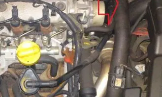

    Hi zusammen
    hat von Euch auch schonmal jemand Probleme mit dem Turboschlauch vom LLK gehabt?
    Der Schlauch ist oben an der Ansaugbrücke kurz vor der Schelle an der Stosskante gerissen.
    Habe schon versucht ihn mit diversen Mitteln dicht zu bekommen, aber ohne Erfolg.
    Möchte eigentlich vermeiden den Kompletten Schlauch tauschen zu müssen, da ja dann stoßstange und alles ab muss.
    Hat jemand von Euch eine Idee?
    Mfg Basti
    P.s: ist nicht mein Motorraum :rolleyes:

    • 1. Juli 2012 um 13:10
    Hey.
    Einen Turboschlauch langfristig zu Flicken wird wohl leider nicht gehen..
    Man könnte evt. versuchen, sich in der Bucht Universalschläuche zu kaufen, und den flicken, aber die kosten auch gleich mal einige €uronen. Ich glaube da ist ein Ganzer orriginaler Schlauch billiger und hält auch am längsten. Ist zwar ein gröserrer Aufwand, dafür hält die ganze sache wider.

    • 1. Juli 2012 um 13:14
    Zitat von Laguna2GT
    Hey.
    Bei Renault kostet der Schlauch vom LLK zur Ansaugbrücke direkt mal 100€, hatte schon überlegt ob man mit einem guten Kunststoffkleber und einem Stück Schlauch das ganze wieder dicht bekommt.
    Was meint Ihr?
    Mfg Basti

    Wenn du dir oben das Bild anschaust, wo der Schlauch auf der Ansaugbrücke fest ist.
    Das ist ja Plastik das mit dem Guss Teil verschraubt ist, dazwischen ist ne Dichtung.
