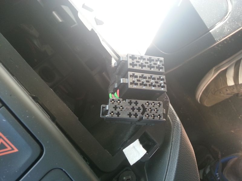

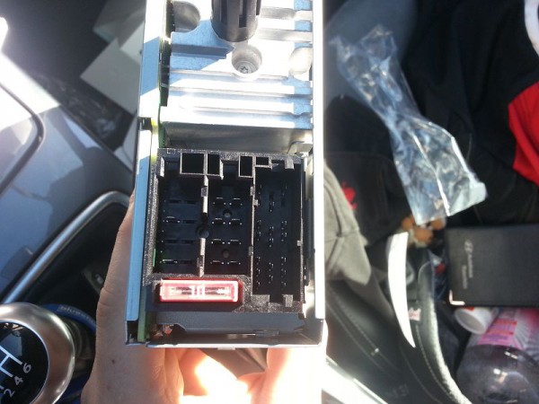

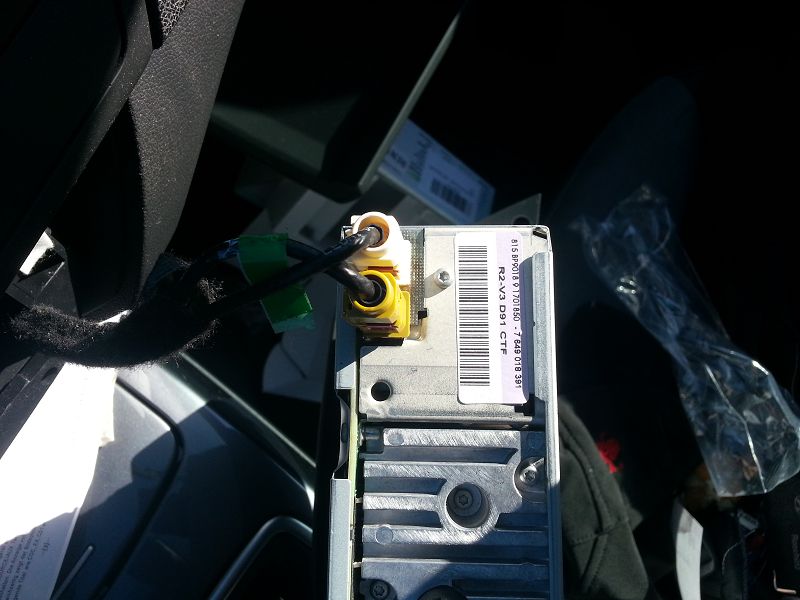

    Das ist mein Radio von hinten:
    http://www.laguna-forum.de/phpbb/download…php?id=1436&t=1
    die andere Seite:
    http://www.laguna-forum.de/phpbb/download…=1437&mode=view
    und diese Stecker sind dran:
    http://www.laguna-forum.de/phpbb/download…=1435&mode=view
    und die genaue Bezeichnung ist R7 lt. Renaultkennung mit Carminat TomTom
    Scheinbar passt da nur der Linke, aber so richtig mit diesen "Quadraten" kann das nicht passen
