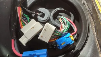

    Nur kurz nen Erledigt-Post hierlassen:
    Es war nicht die Kraftstoffpumpe, sondern das Kabel (welches augenscheinlich bereits vorher mal repariert wurde) bzw. der Stecker war das Problem.
    Konnten nach zig Mal fluchen selbst das Problem lösen und mussten keine Werkstatt aufsuchen.
