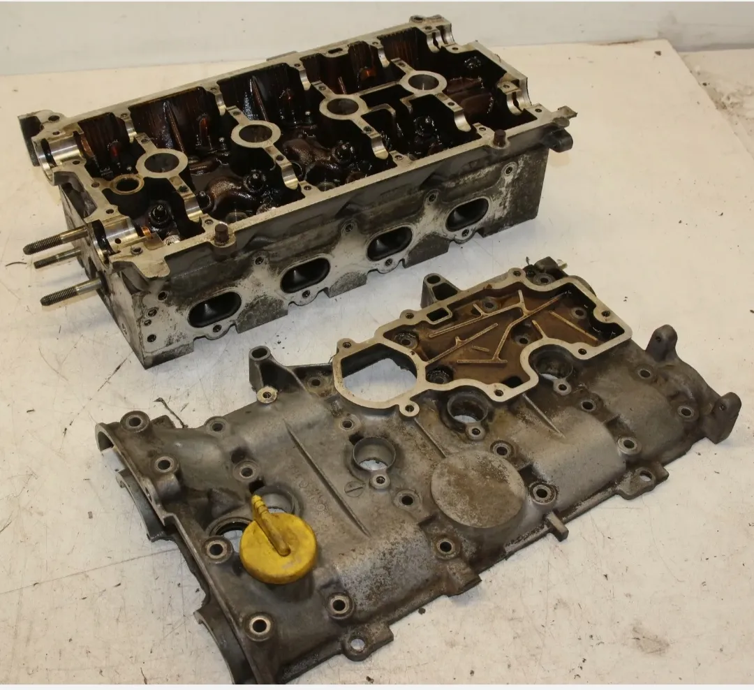

    Hätte noch zwei fragen an dich. Der lenkwinkelsensor ist defeckt nun meine Frage wenn ich die Batterie abgeklemmt habe und den LWS. getausch habe muss des mit einem Diagenosgerät angelernt werden oder kann man das auch so machen. 2Frage habe an dem Ventildeckel Öl austritt, kann man den Ventildeckel einfach so ausbauen,oder muss der Zahnrieme runter

    Der Ventildeckel sollte ohne Ausbau des Zahnriemens abzunehmen sein. Was den Sensor anbelangt, bin ich leider raus :(

    Ventildeckel gleich Nockenwellenlagerbock - nimmst du den ab ohne vorher den Zahnriemen zu entspannen, fliegen dir die Nockenwellen entgegen. ;)
    Den Lenkwinkelsensor kann man ohne CAN Clip anlernen. Zündung an, Motor starten und einmal komplett links Anschlag und rechts Anschlag einlenken, danach sollte der Sensor passen.
  • mutschy
    141
    • 14. September 2021 um 10:32
    Sicher? 🤔 Ich meine, es geht um den Deckel oben drauf 🤷🏻‍♂️ Was du meinst, ist der Zylinderkopf. Aber wie auch immer, eine Antwort vom Ersteller bringt mit Sicherheit Licht ins Dunkel, was genau gemeint ist :D
    Gruss
    Mutschy
    • 14. September 2021 um 12:37
    Oben ist der Zylinderkopf, unten der Ventildeckel. Der Deckel hält auch die Nockenwellen, es gibt keine extra Lagerböcke beim F4R.
    Kannst mir ruhig glauben, habe erst einen kompletten F4R Motor selbst aufgebaut...
    Der Deckel geht übrigens erst komplett runter wenn man die NW-Stirnräder abnimmt.

    • 14. September 2021 um 17:24
