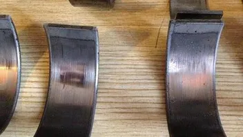

    bei meinem laguna wurden nun vor ca. 70 bis 80 km die pleuellager inkl. dessen schrauben, der ölwannendichtung, motoröl und ölfilter gewechselt.
    habe 3 pleuellager mitgenommen um euch dessen zustand zeigen zu können.
    im anhang nun die bilder davon.
    zweites bild folgt in kürze.....

    Schimmert beim mittleren das Trägermaterial durch ider ist das die Glühlampe an der Decke :D
    Ansonsten für 130 tkm ok ... Glanzstellen ... aber ok ... Nicht vergleichbar mit den Teilen oben

    • #30
    wechsel der teile war bei 139995 km.
    das schimmern ist das blitzlicht des handys :)
    aber am selben teil sieht man rechts unten am rand
    schon eine leicht aufgebrochene stelle der oberschicht.
    bei den anderen sind auch schon deutliche kratzer etc. drinnen.
    das ist ja alles erst der anfang. die wären sowieso noch schlimmer geworden.

    Kartzer sind ja Schmutzreste oder Partikel von Gussgraten usw... Wirft kein gutes Licht auf Reno
