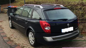

    Hier mal ein Bildchen vom Laguna. Steht noch auf den Stahlfelgen mit Winterreifen. Heute Nachmittag lasse ich die original 17er Alufelgen mit neuen Winterreifen drauf ziehen. Das Schuhwerk passt am besten zum Laguna finde ich.
