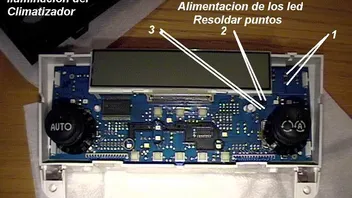

    Also kennt vileicht jemand ader hat vileicht auch wer die tolle Bebilderte und beschriebene Anleitung für die Kalte Lötstelle im Klimadisplay. Damit das Licht wieder funzt.

    1. Aschenbecher entfernen.
    2. Kartenleser entfernen, Kabel kann dran beiben.
    3. Klima Einheit Ausbauen ist nur geclipst.
    4. 2 Stecker abmachen.
    5. Plastik Gehäuse öffnen
    6.Die Lötstellen wie auf dem Bild angegeben Nachlöten.
    7. in umgekehrter Reihenfolge zusammenbauen

    Super Danke

    Bei mir war's ebenfalls zum Anfang so, bis gar kein Licht mehr ging.
    Einfach nach der Anleitung alle seltsam aussehenden Lötstellen nachlöten, dann funzt es wieder, is Kinderleicht.
    • 22. Juni 2012 um 15:21
    Jo wie knicke schon schrieb fängt es mit dem flackern an und geht weiter bis es gar nicht mehr leuchtet. Habe dann bei meinem die Lötstelle nachgelötet und es hat nur 2 wochen oder so gedauert, bis es wider nicht mehr ging. Habe dann den Widerstand mal ausgelötet, und die kontaktfläche auf der Platine mit schleifpapier gereinigt, aber worsichtig sein. Dann den Widerstand mit 2 neuen Lötpunkten wider angelötet, und seit dem funzt die ganze sache wider :thumbup:

    ich hab auch dieses problem, hab schon sicher 10 mal ausgebaut wie bei der reperaturanleitung aber ich find da keine "kalte" lötstelle auch nicht bei der 101 er.
    aber die beleuchtung geht ab und zu, anfangs dachre ich das es vom rechten steker kommt wenn ich da etwas was dran drückte ging es aber jetzt wieder nicht.
    bitte um hilfe ich verzweifle langsam.
    wenn ich wissen würde wie so eine kalte lötstelle aussehen sollte vielleicht kann ich dann was finden aber ich hab alles so genau angeschaut, ich find da nichts?
    ich hab das teil auch komplett zerlegt, ich mein von hinten auch geöffnet, aber find nichts.
    aber die leds leuchten das weiss ich weil es ab und zu mal geht.

    Machs ganz einfach. Nimm dir nen Lötkolben und dann gehst oben und unten einfach einmal mit bissl Zinn dran auf die Leiterplatte dann gehts 100% wieder. Habe das erst vor kurzem beim Kumpel gemacht.

    Genau der ist ja oben rechts der 101 WIderstand. Bin da mitn bissl Zinn ran gegangen und habe nen kleinen Pupps pro Seite druaf gesetzt. Man hat beim Kumpel auch nicht gesehen das da an der Lötstelle iwas kaputt war oder so, aber das mit dem nochmal nachlöten funst auf jedenfall.
