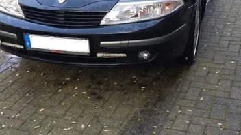

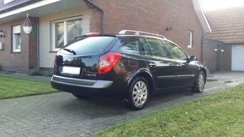

    Moin zusammen.
    bin seit kurzem Besitzer eines Laguna 2 Phase 1 Grandtour 2.0ide Bj2002
    Habe Ihn für einen schmalen Kurs erstanden mit TüV bis 11/18.
    Er hat hier und da paar kleinigkeiten die noch gemacht werden müssen, denke aber das alles machbar ist und mit eurer Hilfe es auch easy klappen wird ;)
    ToDo Liste
    - Radlager Vorne rechts
    - Hinterachslager
    - Spureinstellen
    - Keycard Reparieren ( Gehäuse und Tasten )
    - Türschloss + Notschlüssel
    - Klima Bedienteil Beleuchtung
    - Thermostat wechseln
    - Fensterheber vorne
    - Kartenlesegerät tauschen
    - AHK Montieren
    - Winterreifen
    - Parkrempler vorne reparieren ( Kotflügel & Schürze richtig befestigen )
    - Scheinwerfer halter & Einstellen lassen
    Denke das ist alles machbar und vieles alleine zu meistern ;)
    Evtl wächst er mir so ans Herz, das ich dann noch paar Dinge mehr dran mache :)
