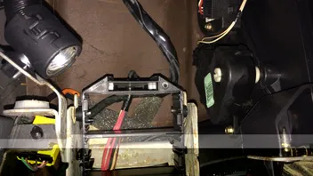

    Anbei die Bilder nun...
    Ich versuche mal ein Video auch upzuloaden das ihr seht wie schnell sich das Gebläse dreht.
    Ob es quasi eurer Meinung nach schon schwergängig ist oder nicht.
    Hier das Video dazu vom Gebläse per Youtube:
    https://www.youtube.com/watch?v=1nXlnPz2UXU&feature=youtu.be

    Das lässt sich auf einem Video nur schwer einschätzen. Aber wenn du den Zeigefinger in eines der Löcher steckst und dann das Gebläse drehst, dann müsstest du zumindest merken können ob es irgendwo schwergängiger zu drehen geht. Das wäre dann zumindest ein Indiz für einen Schaden an der Nabe oder Ihrem Lager.
    Auf dem Video sieht es so aus als würde der Rotor an einer Stelle sehr stark abgebremst werden. Ich hab bei meinem nur mal von oben durch die Öffnung zum Filter rein gefasst und etwas gedreht, da kam es mir eher leichtgängig vor. Kann das aber kaum einschätzen wie es im Vergleich zu deinem ist.

    Hmm, welche Stellmotoren sind den für den Luftaustritt zuständig?
    Es gibt ja seperate Stellmotoren für die Temperatureinstellung auch.
    Diese sind ja in Ordnung, weil die Temperatur im richtig Gemisch raus kommt.
    Welche sind für das Gebläse an sich zuständig?
    Vielleicht sollte ich diese mal links und rechts wechseln?
    Wäre das schwer?
    Sieht man auf meinem im Beitrag #41 den Stellmotor der Beifahrerseite der für die Luftstärke zuständig ist?
    Falls ja, welcher ist das?
    Habe übrigens bemerkt, dass beim Gebläsemotor mittlerweile auch einiges an schwarzen Feinstaub sich auf den Boden quasi abgeschüttelt hat bzw. entleert hat.
    Hat das was zu bedeuten?

    Hier ein zweites Video mit dem Gebläse im Einsatz.
    https://www.youtube.com/watch?v=nS3yr1qlAqU
    Könnt ihr anhand dem Beurteilen ob das Gebläse eigentlich in Ordnung ist oder nicht?
    Für mich schauts so aus, als ob die Leistung des Gebläses in Ordnung wäre.
    Also die Luftleitungen und die Ansaugstellen für die Außenluft etc. können definitiv nicht verstopft sein bei meinem "Problem"?
    Dann können es ja nur die Stellmotoren sein oder?
    Welche wären das dann genau?

    Also ich würde sagen der Lüfter ist Ok. Wird wohl doch eine Klappe bei dir sein. Welche das ist kann ich dir auch nicht sagen. Aber ich bilde mir ein, dass das Armaturenbrett raus muss um an die Klappen zu kommen. Im Beitrag 41 Bild 1, sieht man gut einen Stellmotor. Das mit dem kleinen Grünen Aufkleber. Bau den doch mal ab und teste dann ob er funktioniert. Aber merk dir die Stellungen von dem antrieb und der Klappe. Die anderen Stellantriebe sehen auch so aus. Glaube sind 3 Stück.

    Genau der Meinung bin ich auch - mein Vater sagt auch das selbe nachdem er sich den Gebläsemotor angesehen hat und dessen Leistung, dass der wohl doch noch in Ordnung sei.
    Was mich nun interessiert, da ja anscheinend verstopfte Kanäle und die Ansaugstelle für die Außenluft nicht in Frage kommen,
    wie diese zuständigen Stellmotoren für die Luftmenge genau heißen und wieviele es je Seite sind die dafür zuständig sind.
    Damit ich bei meinem Renault Händler mal einen Kostenvoranschlag holen kann.
    Habe ja vor ca. 1 Jahr bei meinem Renault Händler einen Stellmotor der Beifahrerseite wechseln lassen, der dafür zuständig ist,
    wie warm bzw. kalt die Luft herauskommen soll die von der Klimaanlage eingestellt worden ist.
    Aber das ist sicher nicht der selbe Stellmotor vermute ich.
    Ist so eine angesprochene "Klappe" das selbe wie ein Stellmotor?
    Oder muss man so eine Klappe seperat wechseln?
    Wie hab ich mir das ganze vorzustellen?
    Fahre nämlich Mitte Juli auf Urlaub und bisdahin muss ich dieses Problem gelöst haben.
    Aber, es sieht wirklich so aus als ob die Stellmotoren wohl schuld sind.

    Guck mal hier bei dem ebay Angebot. http://www.ebay.de/itm/Original-H…=item3f2a0bb7f5 Da sieht man ganz gut die Stellantriebe. Sind glaube 2 Stück pro Seite. Also mit Klappe und Stellantrieb musst du so verstehen. Die klappe ist wie eine Tür und sitzt im Luftkanal. Der Stellantrieb sagt der Tür wie weit sie offen oder geschlossen sein soll. Ich denke mal das es bei dir nicht an einer Klappe liegt. Sondern an einem Stellantrieb. Ich würde versuchen die Antriebe auszubauen und zu testen. Dann wirst du sehen welcher hängt. Vielleicht bekommst du es ja hin ohne das Armaturenbrett auszubauen.

    dein gebläse dreht sich schon etwas besser wie mein altes aber im ersten video sieht man das es schnell abbremst... ich hatte ein gebrauchtes bei ebay gekauft und es liess sich sehr leicht drehen fast ohne merkbaren widerstand. das dort viel staub drin ist das ist normal... kommt von die kohlenstifte . wegen den stellmotoren würde ich manuell erstmal deine luftdüsen durchtesten mal alles auf links , dann mitt , dann rechts stellen dann unten und oben... sollte es nen enormen unterschied zwischen links und rechts geben dann stimmt was mit den klappen nicht. fussraum und windschutzscheibe werden etwas weniger belüftet als die mitteldüsen... deine teilenr. sollte 52488121 sein

    Okay, dann werde ich als nächsten Schritt mal angehen die Stellantriebe zu testen.
    Gebläse werde ich mal vorerst nicht neu kaufen.
    Also auf jeder Seite sind 2 Stellantriebe die dafür zuständig sind?
    Wie heißen diese jeweiligen zuständigen Stellantriebe jeweils?
    Denn der Renault Händler hat ja letzten Sommer einen Stellantrieb gewechselt, der für die Warm-Kalt-Luftmischung für den Beifahrerbereich zuständig war.
    Brauche von euch bissl detailliertere Infos wo sich diese betroffenen Stellantriebe jeweils im Fahrer-und Beifahrerbereich befinden
    und wie ich das manuell testen bzw. nach dem Ausbau das testen durchführe.
    Wäre echt spitze!
    Wenn ihr mir ein Foto mit den jeweiligen Stellantrieben im Fahrer-und Beifahrerbereich markiert posten würdet, würde mir das sehr helfen.
    Möchte ja nicht den Stellantrieb (für die Warm-Kalt-Luftmischtung der Beifahrerseite) was die Renault Werkstatt letzes Jahr neu eingebaut hat unnötig ausbauen, obwohl dieser eh passt und nix damit zu tun hätte.
