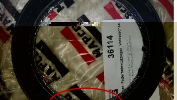

    Die neuen Wälzlager sind innen gefettet. Aber nicht sehr gleichmäßig. Ich habe die Stelle mal auf dem Bild markiert an der kaum Fett vorhanden ist. Ist das OK oder sollte ich da in irgend einer Form nachbessern?
