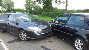

    Was ist denn da passiert o.o. Sehe auch nen Kindersitz alle Gesund?
  • Piranha
    • 4. Februar 2016 um 17:13
    Schwarzer Golf kommt mir auf meiner fahrbahn entgegen, ergo Vollbremsung und ab in die Tür vom
    Golf, als wir dann standen kam der weiße Golf von hinten und hat uns angeschoben ;-).
    Saß mit Frau und Kind drinnen, sind halt die typischen Symptome Schleudertrauma alle, gestauchte Knie bei mir gestauchte
    Hand bei mir Gurtmale bei meiner Frau.
    Wir können nur von Glück sagen das die Anhängerkupplung viel geschluckt hat.
    22k Schaden ---> Totalschaden

    Oh man, der weiße Golf war aber nicht langsam wenn ich mir deinen Laguna so anschaue ;(
    Dann euch allen gute Besserung

    Dann schaut euch nochmal die andere Seite an

    Na da wurdet ihr ja schön "gesandwicht".
    Zum Glück hält der Laguna bisschen was aus - in einem Kleinwagen hätte es blöd laufen können.
