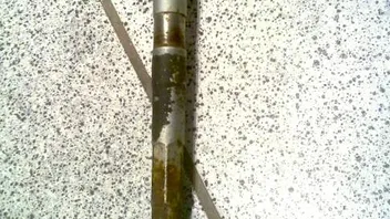

    NICHT Rohrzange, sondern Wasserpumpenzange (Wabuza) Als Notbehelf geht das schon. Nen richtiger Schlüssel wäre zwar besser, aber beim ersten oder zweiten mal geht das schon damit ganz umständlich :) (Das Lenkrad, auf der Seite auf der man Arbeitet, so einschlagen das Spurstange am weitesten heraus schaut)
    Aber was meinst du denn mit "Sicherungsscheibe"?
    Ich meine das Teile wie im Anhang.
    Ich habe allerdings eine Motoriesierung siehe Signatur. Keine Ahnung ob da bei dir weniger Platz ist oder nicht. Ich breche mir jedenfalls die Finger beim Spurstange raus drehen, wenn ich eine "Wabuza!" benutze. Nen Spezialschlüssel habe ich mir auch noch nicht zurecht geschliffen :)

    Ja das auf deinem Bild ist die Spurstange. Also wie man da mit einer Wasserpumpenzange dran kommen soll ist fraglich! Aber ich lass mich eines Besseren belehren. Du hast es ja wohl schon mal gemacht. Also laut Rep. Anleitung, soll zwischen Zahnstange und Spurstange eine anschlagscheibe und eine Sicherungsscheibe sein. Bilder darf man ja leider nicht einstellen. Sollte es nicht so sein, wäre ja schon mal ein Problem aus der Welt. Aber knicke schreibt ja auch, dass es mit dieser scheibe gesichert ist. Und das wird dann bestimmt nicht lustig. Und ich denke Phase 1 und Phase 2, werden sich vom Platz nichts nehmen.

    • 2. April 2013 um 21:28
    So schaut die originale Spurstange oder Axialgelenk aus, Nr. 3 ist die Sicherungsscheibe:
    Hab meine bei ATU bestellt, da waren auch die Sicherungsscheiben mit bei! Aber es sind keine zum Umbördeln sondern nur zwischengeschraubte. ;)
    Hier noch ein Bild, aber die aus'n Zubehör sehen anders aus, erfüllen aber den gleichen Zweck:

    So, jetzt sind ja wieder alle Klarheiten beseitigt. ;) Also @ Laguna2GT, kann ich jetzt davon ausgehen, dass diese Sicherungsscheibe wie auf dem Bild nicht mehr vorhanden ist und diese wirklich nur Rausgeschraubt wird?
    Ich meine du wirst das ja öfter machen. Ja Köpfe habe ich schon mal gemacht, aber eben nicht die Spurstangen. Jetzt mal die andere Sache. Nehmt ihr nun dieses Spezialwerkzeug zum halten der Zahnstange? Oder reicht nur ein vorsichtiger, kräftiger Ruck zum lösen der Spurstange?
