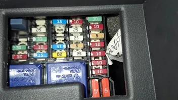

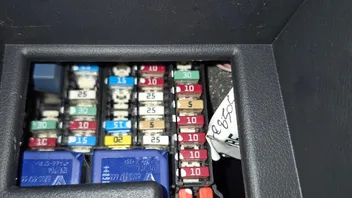

    Ich würde jetzt zunächst nach einer fehlenden geschalteten Versorgung / Sicherung / UCH-Versorgung suchen.
    Und hier kommt deine ursprüngliche Vermutung mit den Sicherungen wieder ins Spiel.
    3. Eine sehr wichtige Unterscheidung
    Du hast bisher die Sicherungen auf Durchgang geprüft.
    Das ist gut – aber bei einem solchen Fehler reicht das nicht unbedingt.
    Eine Sicherung kann elektrisch völlig in Ordnung sein, während auf einer Seite der Sicherung überhaupt keine Versorgung anliegt.
    Deshalb wäre die entscheidende Frage:
    Welche Sicherungen haben bei eingeschalteter Zündung tatsächlich 12 V?
    Das ist etwas anderes als:
    „Ist die Sicherung selbst durchgängig?“
    Und genau dafür würde ich jetzt noch nicht an den Airbag gehen.
    4. Deine Achsreparatur bleibt trotzdem interessant
    Ich würde jetzt den Bereich, an dem du gearbeitet hast, noch einmal genau anschauen.
    Nicht weil die Hinterachse „Masse für den Airbag“ braucht – das hatte ich vorher zu pauschal formuliert.
    Sondern weil beim Ausbau der kompletten Hinterachse möglicherweise ein Kabel, Masseband oder Kabelbaum bewegt/beschädigt wurde.
    Insbesondere würde ich nachsehen:
    • Kabelbaum über/bei der Hinterachse
    • Masseleitungen an der Karosserie
    • Steckverbindungen, die beim Absenken der Achse gelöst wurden
    • Kabel, die zwischen Karosserie und Achse eingeklemmt sein könnten
    5. Was ich jetzt an deiner Stelle machen würde
    Du hast ein Multimeter und kannst offensichtlich mit dem Ding umgehen.
    Aber wir machen keine Airbagmessungen.
    Nur die Sicherungen:
    Zündung einschalten.
    Dann mit der schwarzen Messspitze an einen guten Massepunkt und mit der roten Messspitze beide Seiten jeder erreichbaren Sicherung prüfen.
    Bei einer intakten und versorgten Sicherung:
    12 V auf beiden Seiten.
    Bei einer intakten Sicherung, die gerade nicht versorgt wird:
    0 V auf beiden Seiten.
    Wenn du jetzt eine Sicherung findest:
    12 V auf einer Seite / 0 V auf der anderen
    → Sicherung kaputt.
    Wenn du aber eine ganze Gruppe von Sicherungen findest, die bei eingeschalteter Zündung auf beiden Seiten 0 V haben, obwohl sie laut Schaltplan geschaltet versorgt werden müssten, wird es richtig interessant.
    6. Und genau dafür würde ich jetzt gerne deinen Grand Scénic genauer identifizieren
    Deine VIN ist:
    VF1JZ0DA641528xxx
    Damit kann man die genaue Fahrzeugvariante eingrenzen.
    Ich würde dann gezielt nach dem Sicherungs-/Versorgungsplan des Scénic III JZ0D suchen und nicht mehr nach irgendwelchen allgemeinen Scénic-III-Sicherungstabellen.
    Denn ich möchte dir nicht wieder sagen:
    „Sicherung F7 könnte es sein“
    und am Ende steckt bei deinem Fahrzeug die betreffende Versorgung ganz woanders.

    also die Blinker funktionieren NICHT. Es kommt nur kurz die Meldung Kupplung + START drücken, dann wird das wieder vom "Airbag prüfen" überlagert.
    Was die Kabel hinten betrifft sind da doch nur 4, 2x die ASB Sensoren und die Feststellbremse. Das funktioniert eigentlich beides(bei ABS nehme ich das an ), Schäden daran habe ich keine gesehen.

    Habe jetzt am Abend die Sicherungen durchgemessen. Mit einem Multimeter und einem dünnen Stiftkontakt, jeweils rechts und links bei gesteckter Sicherung. Leider keinen Fehler gefunden! Rechts und links jeweils 12,4V . Alle erwische ich leider nicht, die sind oben unter der Verkleidung. Das eine Bild zeigt die Ansicht wie es zugänglich ist und das zweite den Blick nach oben, wo es noch 3 - 4 Sicherungen gibt. Um diese zu testen oder herauszubringen , müsste man vermutlich die Verkleidung abbauen?!
      • 414,86 kB
  • Online
    nordinvent
    99
    1.172
    • 5. August 2026 um 07:20
    • #32
    Gerhard,
    die sollten alle kontrolliert werden.

    Hallo, jetzt habe ich Verkleidung runtergekriegt und alle Sicherungen freilegen können. (Leider) alle ok !
    Was könnte ich jetzt noch machen?

    Du hast die Fehlersuche bisher wirklich systematisch gemacht. Das ist deutlich mehr, als viele Werkstätten beim ersten Termin tun.
    Wenn ich alles zusammenfasse, ergibt sich folgendes Bild:
    Bereits ausgeschlossen bzw. behoben
    • ✅ Batterie jetzt i. O. (12,6 V / 14,2 V)
    • ✅ Alle Sicherungen geprüft
    • ✅ ABS-Fehler DF027 beseitigt
    • ✅ Meldung "Servolenkung entriegelt" beseitigt
    • ✅ Lichtmaschine i. O.
    • ✅ ÖAMTC: Versorgung am Airbag-Steuergerät vorhanden
    • ✅ Bosch-Tester: keine Kommunikation mit dem Airbag-Steuergerät
