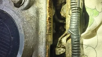

    Ich hab dann auch nochmal die Kabel vom der ECU angeschaut. Ja und wie ich sie so die hin und her schiebe, fällt mir eines auf, das mittendrin versteckt war und neben einer Lavendel Farbe auch einen deutlichen Bruch aufwies. Raus geschnitten, geflickt mit gleichen Querschnitt und mit Schrumpfschlauch beide Flickstellen gesichert. Was es für eines ist... keine Ahnung. 🤷
    Dann habe ich unter den Auto noch den Stecker für die Lambdasonde gesichtet, war ok, aber ich habe den Stecker außen mit Lagerfett gefettet. Ist so besser wasserabweisend, denke ich.
    Wieso macht man den auch ungeschützt unter das Auto?

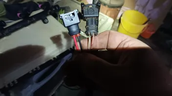

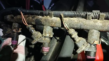

    Ich hab jetzt einen neuen Nockenwellensensor bestellt. Ist ja einfach zu wechseln. Den Stecker habe ich noch nicht gemessen. Mache ich dann, zumindest Strom. Warum gleich neu? Ganz einfach, ich kann das ausgegebene Steuersignal an die ECU eh nicht prüfen und der kostet nur 20 Euro.
    Ggf. Wechsel ich auch noch die Einspritzdüse am Zylinder 3 (neben Random Misfire kommt öfter auch Misfire Cylinder 3) und die Zündspule, sowie alle Zündkerzen, obwohl die keine 5.000 runter haben.
    Aber irgendwie, habe ich nicht das Gefühl, damit weiter zu kommen.
    Weil wenn, da wirklich was kaputt wäre, dann müsste es ja eine permanente Störung sein oder? Aber wenn das Auto normal fährt, dann ist alles Taco. Läuft sauber, verbraucht normal, zieht sauber durch ab 3200 Umin.

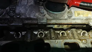

    Alles ich die Ansaugbrücke runter hatte erwartete mich ein Bild des Grauens. (Bild ist angehängt)
    Also Einspritzleiste raus und alle Öffnungen mit Krepp und Tuch verschlossen und dann erst einmal sehr vorsichtig, sehr lange sauber gemacht.
    Danach habe ich mich um die Einspritzdüsen gekümmert.
    Zwei waren OK und zwei hatten einen viel zu hohen Widerstand. Die neuen, die ich auch schon da hatte, hatten alle brav 14Ohm. Ich hab natürlichalle getauscht.
    Bei den Steckern das gleiche Bild. Zwei völlig Ok und zwei waren innen nass/ölig. War jeweils Zylinder 1 und 3.
    Also habe ich mit meinem Flickset die beiden ausgetauscht. Crimp Verbindung. Erstaunlicherweise waren die Kabel auch bei 1 und 3 wirklich OK.
