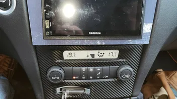

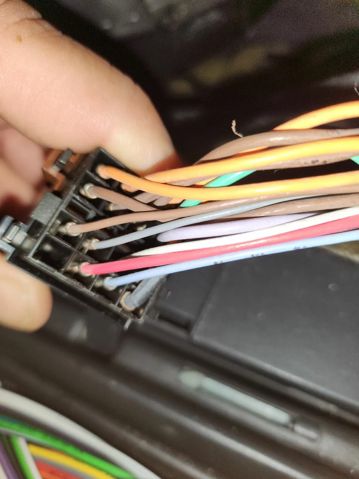

    Hallo!
    Ich bin seit einigen Tagen stolzer Besitzer eines Laguna 2 Grandtour von 2005.
    Ich habe nun ein, auch wenn es umstritten ist, China Radio mit Doppel Din und Android 10. Das Radio läuft spitze und alles funktioniert.
    Vorher war das Carminat 1 Radio drin. Die Iso Stecker umzubauen war überhaupt kein Problem. Nur gibt es da diesen einen Stecker, der mit dem Display verbunden ist und aus dem ich nicht schlau werde.
    Wo oder wie finde ich im Stecker die CanBus Kabel?
    Danke für die Hilfe!

    Als ob Renault nen CAN-Bus hätte...
    Glaub da muss ich dich leider enttäuschen.

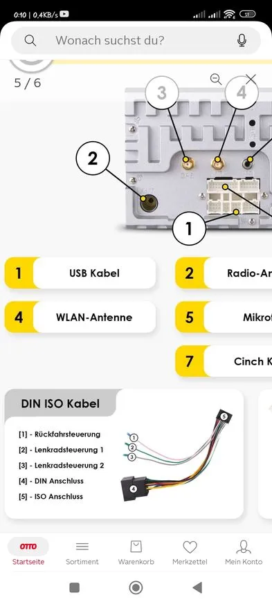

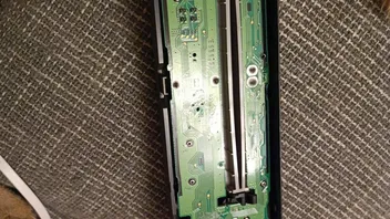

    Danke erst mal , so heute kam mein Radio mit Navi und GPS,W-Lan .
    Din stecker ,hat es und daran sind 2 Kabel extra dran ,
    1 Lenkradfernbedienung und
    2 Lenkradfernbedienung
    Nun es kann sogar ( steht in der Gebrauchsanweisung) Lenkradfernbedienung anpassen auf Stripenbelegung zur Bedienung.
    Nun zu deinem Gedanken , da befindet sich im Handschuhfach ein Gerät ohne Knöpfe nichts .Mitte Konsole über Klimaautomatik habe ich dvd 6Fach mit Radio Knopf ..
    Da drüber habe ich Navigations Gerät mit DVD in einem und mein Bildschirm ist Grösser wie deiner ..

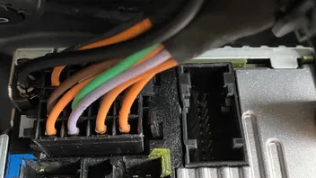

    Hier meine Bilder . Die Bedienung vom Gerät über der Klima hab ich das Flachbandkabel ausversehen abgerissen.. deswegen kommt ein neues rein..

    Irgendwo bei dir, ich denke im Handschuhfach müsste der Radiotuner sitzen! Siehe Bild! Dort sind zwei ISO Anschlüsse für die Spannungsversorgung und die Lautsprecher. Eventuell auch die Antenne fürs Radio. Diese musst du verlängern und in den Mittelschacht bringen. Den Navi Rechner und den CD Wechsler kannst du dann rausschmeißen! Ja ich hatte auch das Große Display oben in der Mitte! Da ich aber nicht zwei Monitore haben wollte, habe ich mir dort eine Uhr mit Temperaturanzeige eingebaut. Sei dir das auch bewusst, dass dann deine Außentemperaturanzeige und deine Gurtanzeige nicht mehr funktionieren wird.

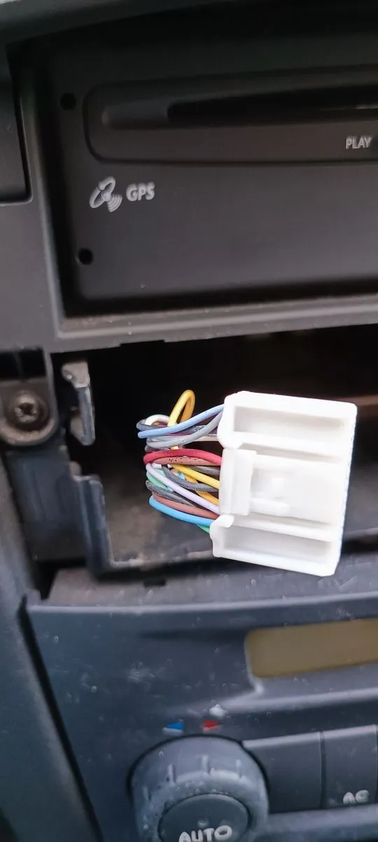

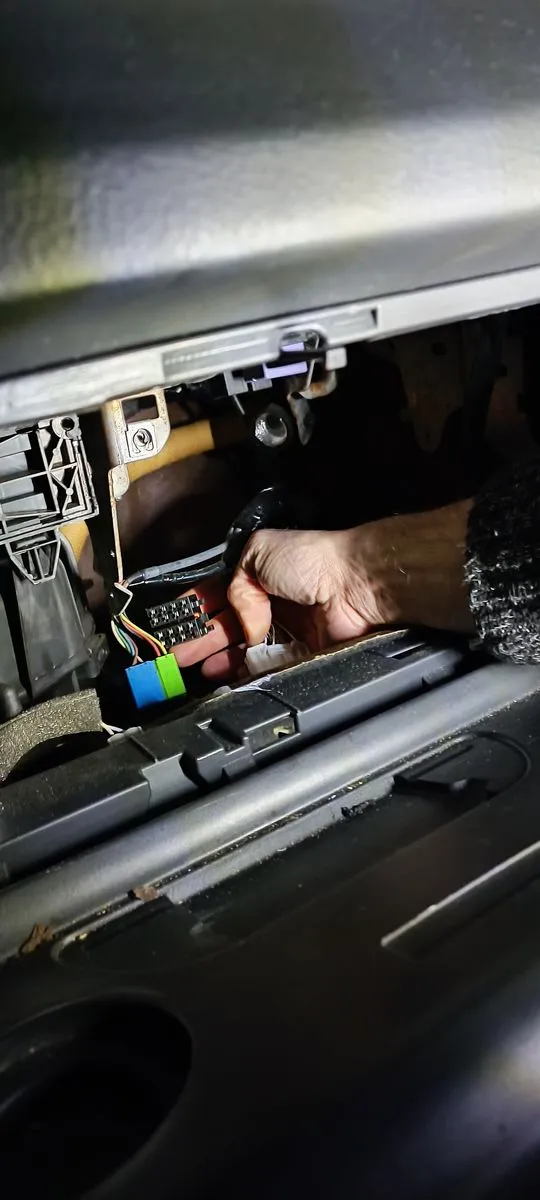

    Ausgebaut ist nun ...

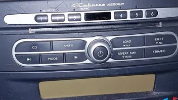

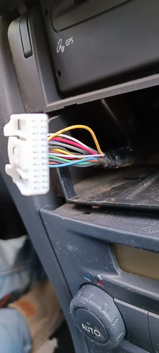

    Navi , CD Wechsler , und aus dem Handschuhfach Carbasse Amplituner .boa ,,,,, Kabel Kabel Kabel 😵‍💫😵‍💫😵‍💫
    Also gehe ich sinnlich schrittweise durch ..das Kabel vom Navi hat 2 Anschlüsse ..Beide liegen nun im Schacht...wo es gesessen hat .Da ist
    auch ein wie Antenne , denke es ist ein GPS Empfänger Kabel .
    Das Zweite ist der 6fach Wechsler ,
    Carbasse mit einem Stecker dran .
    Nun ist auch das Kabel im Schacht .

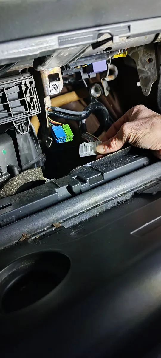

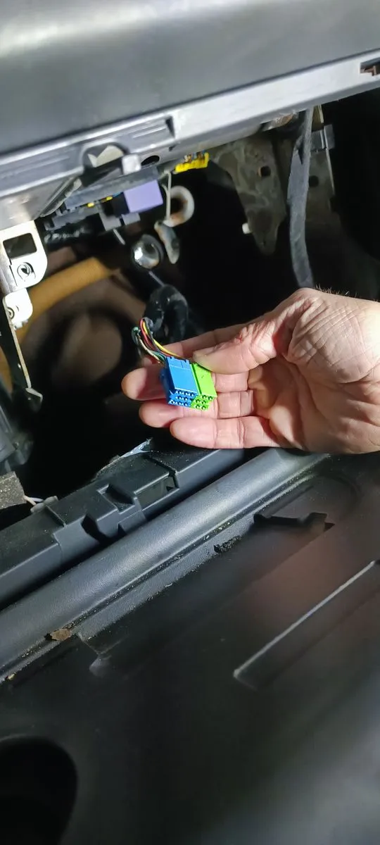

    So nun zum Handschuhfach :)
    Hier war das im Handschuhfach verbaut .Kurze Ausbauanleitung..
    ( Für alle die , die es wie ich wissen wollen ) ..
    HANSCHUHFACH auf , Schraube mit einem Torx innen lösen .den Einsatz
    Im Hanschuhfach , vorsichtig heraushebeln ..Mit Plastikwerkzeug 🙏🫢
    Dann befindet sich das Radio in einem Case ,das 4 Schrauben innen liegend hat .diese entfernen und Radio mit Case zum Fußraum unten raus nehmen .( Fertig )
    Dort befinden sich mehrere Stecker am Radio .
    Welche Kabeln müssen jetzt in die Mittelkonsole ? Und reichen die dahin ? Wie soll ich bitte die ganzen Kabel verlängern .? Das sind ja Hammer viele .und nun zu den Steckern ?
    Was ist das mit dem Grün Blau ?

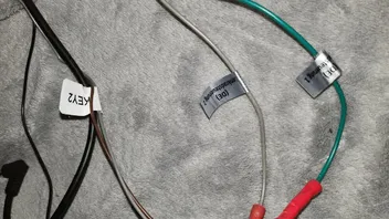

    Ich habe mir ein Cambus Stecker gekauft .
    Da ist noch ein stecker extra mit dabei
    Nun Cambus wo dran? Hab ja schacht 1 Kabel liegen ( Navi )
    Schacht 2 Kabel liegen ( Wechsler )
    Und die Kabel im Handschuhfach,🤕🤔
    Die Din Anschlüsse die nun da liegen vom Handschuhfach müssen ja nach Adam Riese , auch erst in das Gelieferte Kabel rein Din ? Richtig ?
    Dann das andere Ende mit dem Din deines Radios oder ? .
    Antenne erklärt sich von selbst , Gps alles ist beim neuen Radio dabei .
    Wo und was soll oder kann ich wo verlegen und Anschließen .?
    Was passiert mit dem dann tod liegendem anderen Kabel ?
    Sollte es nicht vom Weißen Kabelstecker Mittelkonsole edentisch zum Radio Handschuhfach liegen ? Da hocken ja so ähnliche weisse drin .. w ü r g ...😵‍💫
    Wenn ja , was könnte in diesen Kabeln alles dran hängen ? Anschnallen , sagtest du schon ..
    Uhrzeit , Aussengrad ..
    Nun ist alles Dunkel ,im Display nachdem alle Stecker von den Geräten ab sind ..
    Laut Cambus Stecker ( je nach dem , ) sollte doch einiges Funktionieren.es steht drinn ,das Display nicht abklemmen ...hm...überfordert ...
    Radio ist übrigens ein Doppel Din mit Navi , DAB , USB und kann Lenkradfernbedienung und einiges mehr ...

  • Woldtowitsch
    102
    759
    • 25. Januar 2023 um 08:07
    Also hast du dich für ein Doppel din Radio entschieden! Na da bin ich ja mal gespannt, wie du das befestigt bekommst. Also das Strom und Lautsprecher Kabel kannst du hiermit verlängern! Eventuell kannst du auch deine Original GPS Antenne behalten, dann benötigst du aber eine Adapter. Dieses Teil hier. Eightwood-Tracking-Navigation-Receivers-Multi-Way-Fakra-C-Cable-SMA/Ist nur ein Beispiel, du müsstest die Anschlüsse vergleichen. Also bei mir hat die Original Antenne super funktioniert.
    Ja also der grüne und blaue Stecker sind meist noch für Telefon oder den CD Wechsler vorgesehen. Diesen belegen die Hersteller meist universell. Ich glaube du hast ja auch noch den Joystick im Mitteltunnel, dort wird ja auch ein Kabel hinführen.Ansonsten geht auch noch eins zum Bildschirm in der Mitte.
    Also wenn du auf Gurtwarnung und Temperaturanzeige verzichten kannst, kannst du alle Kabel nach hinten in den Schacht schieben und sie dort belassen. Diese wirst du nicht mehr brauchen. Du brauchst nur Strom, Lautsprecher, Radioantenne und GPS Antenne. Alles andere wirst du dir ja selber ziehen. Du kannst ja auch mal tüftel von wo die Temperaturanzeige kommt und dieses Gerät verbaut lassen. Also dieses dann im Handschuhfach lassen! Keine Ahnung ob das klappen könnte.
    Ja der Lenkradadapter sollte funktionieren! Musst nur gucken, ob dieser 6 Pins im gelben Stecker hat. Den gibt es auch mit 5 Pins. Der Adapter hat nachher 2 Kabel am Ausgang. Key 1 und Kay 2 glaube ich. Ich habe bei mir nur ein Kabel mit Key 1 angeschlossen und es funktioniert tadellos. Aber wie schon gesagt, du musst dir den Gelben Stecker an die Lenkradfernbedienung montieren.

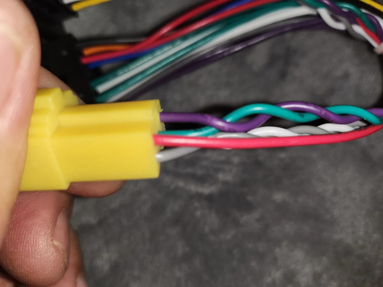

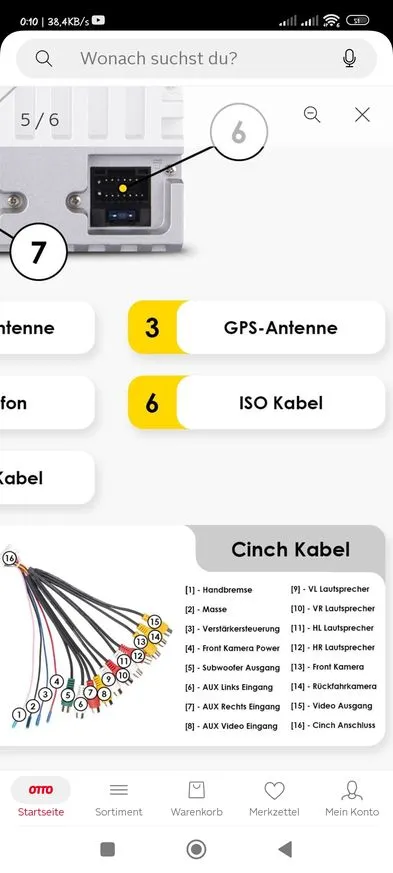

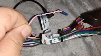

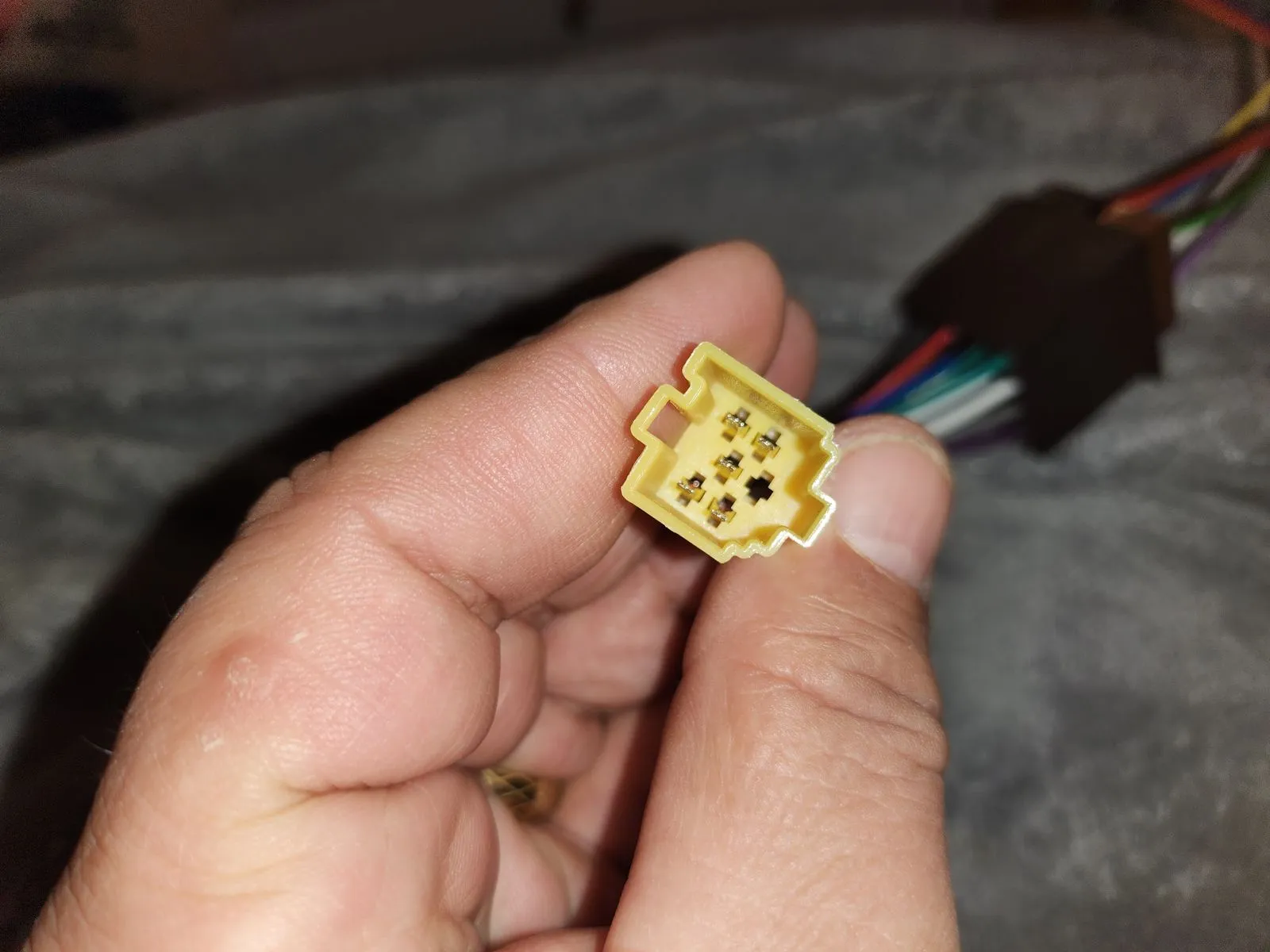

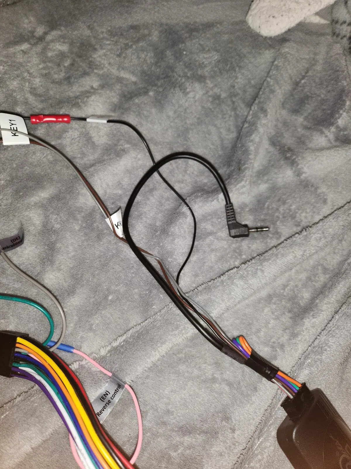

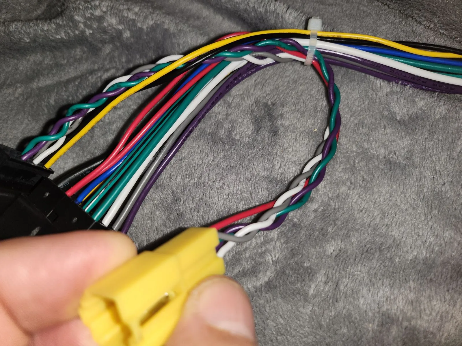

    Hi, Stecker soweit alle gekommen , verlängerung und so weiter .

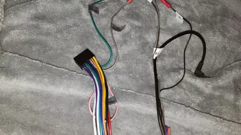

    Nun dieser Gelbe Stecker am Cambus , frage gleich Grin_Smiley
    habe vom Hauptstecker Radio Key 1 mit Cambus Key 1 angeschlossen und key 2 vom Radio auch auf 2 Cambus .Richtig soweit ?
    Nun solle es so richtig sein , meine Frage:)).

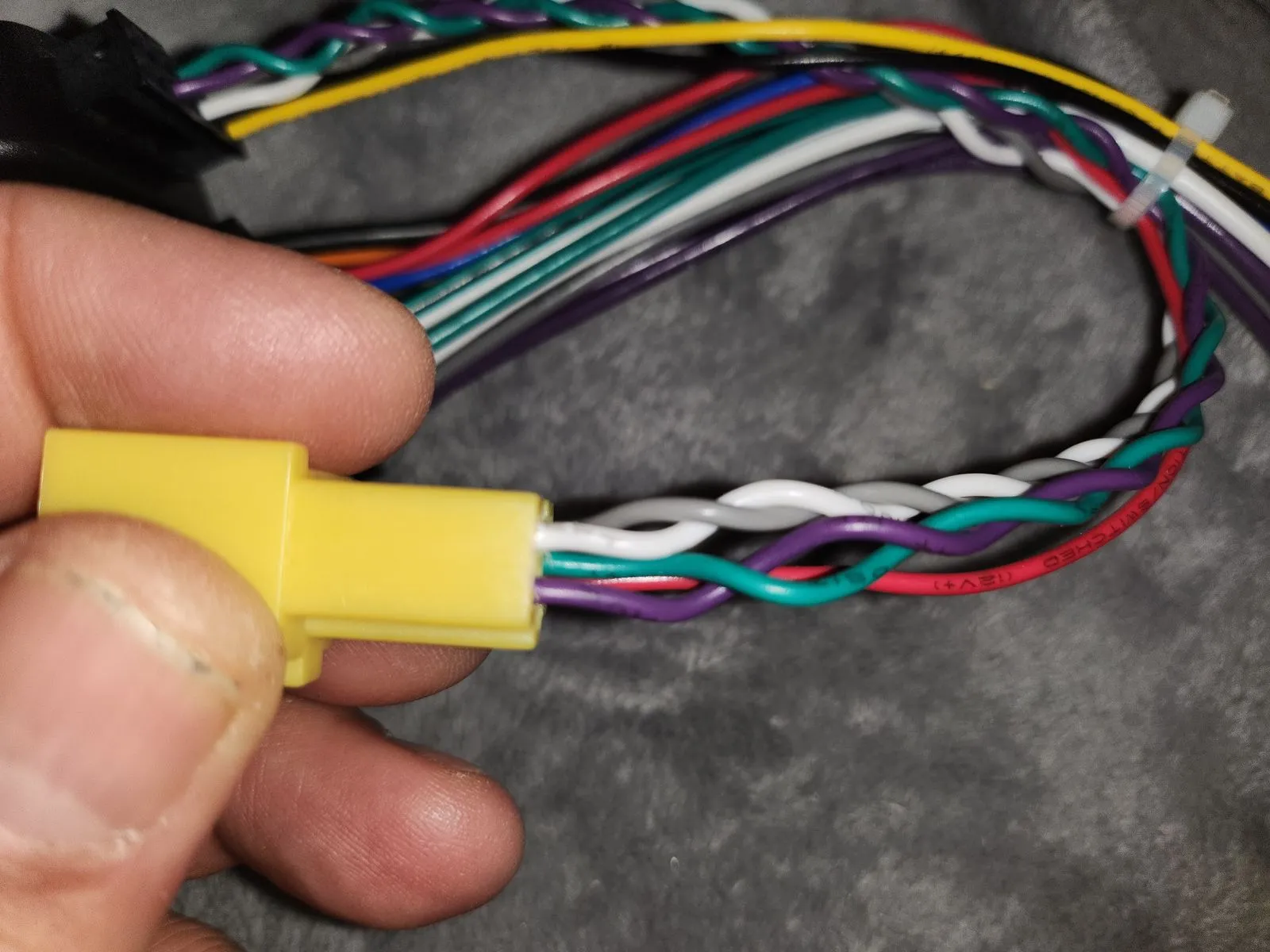

    🫣wo soll Nun dieser Gelbe Stecker Gegenseite Cambus angeschlossen werden ? Und ja ich habe Joystick in der Mitte und wenn ich das Navi abklemmen, funktioniert im Display Uhr , Anschnallen ..Die beiden Stecker Grün und Blau waren im Handschuhfach am Tuner gesteckt gewesen .

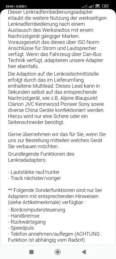

    Hier der Gelbe und , der Mini Klinke ..
    Das ist der vom Cambus , denke soll Nun ans Lenkrad ? Der Rote ( denke Strom , ist schon verbunden mit der Hauptader im DIN STECKER ..
    Hier nochmal der Mini Klinke ( sieht aus wie Kopfhörer Stecker)

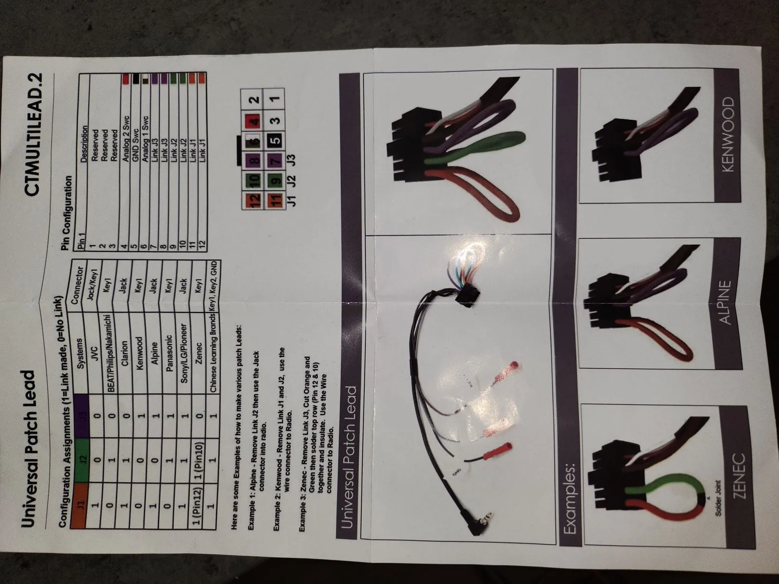

    Wo der nunrein soll ? .Hier die Beschreibung..
    Dazu sage ich das der DIN Stecker
    Überein passt .
    Rot auf rot , gelb auf gelb , blau auf blau , schwarz auf schwarz Orange auf Orange. Vom Radio zum Cambus
    Stecker und von dort zum Haupt DIN Auto sieht so aus.

  • Woldtowitsch
    102
    759
    • 30. Januar 2023 um 11:23
    Ja der Stecker für Strom und Lautsprecher ist genormt! Dies passt Farblich meistens. Ja mit deiner Lenkradfernbedienung ist das was ich meinte! Du musst dir einen neuen Stecker an die Fernbedienung Bauen! Außerdem hast du den Falschen Adapter gekauft. Der Adapter muss 6 Stifte im Stecker haben. Bei dir sind es nur 5. Diesen habe ich und der hat 6 Pins. CTSRN004.2 Lenkradfernbedienungsadapter geeignet für Renault Clio | Kangoo | Megane | Twingo: Amazon.de: Elektronik & Foto Dann musst du dir wie gesagt einen neuen Stecker besorgen und dir einen neuen Kabelbaum bauen. Dafür war dieses gedacht. tomzz Audio 5800-090 Mini ISO Stecker Set, grün gelb blau Gehäuse + 20 Kontakte: Amazon.de: Elektronik & Foto Ansonsten kaufe dir solch eine Fernbedienung und Löte dir den Stecker um! Renault Twingo C06 Radioschalter Radiobedienung Lenkradfernbedienung 8200189941D | eBay Hier nochmal die Belegung, was ich im Netzt gefunden hatte.
    Der Inhalt kann nicht angezeigt werden, da Sie keine Berechtigung haben, diesen Inhalt zu sehen.
    Da Musst du mal einen Durchgangsprüfer nehmen und die Pinbelegung selber Prüfen.
    Ansonsten sollte es mit den Kabeln Key 1 und Key 2 passen! Bei mir hat es gereicht, nur Key 1 anzuschließen. An das Kabel für die Rückfahrsteuerung kommt das Signal vom Rückfahrscheinwerfer. Das ist dafür da, dass es auf die Rückfahrkamera umschaltet wenn du den Rückwärtsgang einlegst.
