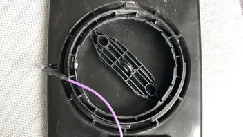

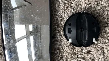

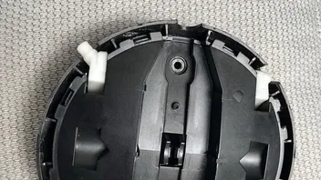

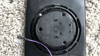

    Hallo liebe Forenmitglieder!
    Ich suche nach einem Außenspiegel nebst Stellmotor. Leider kann ich beides keine Fahrzeugtyp zuordnen. Der Spiegel hat jedoch auf der Rückseite RENAULT aufgedruckt und dazu eine Zahl. Internetrecherche hat bisher nichts ergeben.
    Weiß jemand, wo ich danach suchen kann bzw. zu welchem Fahrzeug die Teile gehören?
    Herzlichen Dank, viele Grüße und bleibt Gesund!

    • 21. März 2020 um 08:14
    Moinsen.
    Tante Guukle meint:
    Renault Premium DCI und DXI, Midlum, Midliner St. Kerax seit 2000.
    https://de.wikipedia.org/wiki/Renault_Kerax
    Damit hat Andi86 gewonnen.........definitiv was Großes :thumbup:
    Aber mal so nebenbei, um was gehts eingentlich..Verkehrsunfallflucht?
    Der Kerax ist nicht so oft in Deutschland zu finden.

    Vielen Dank für die Hinweise so far.
    Divorcedaddy: keine unfallflucht. Ich habe ein Reisemobil der Marke Knaus. Bei Knaus kann ich zwar den ganzen Spiegel inklusive Gehäuse, Arm, etc bestellen, kostet dann aber 4-stellig.
    Kaputt sind aber nur Glas und Stellmotor....

    • 22. März 2020 um 09:31
    Moinsen,
    wenn du:
    renault 18611011800
    eingiebst findest du den Hinweis, das ist ein LKW-Spiegel vom Kerax.....schein aber ein seltener LKM zu sein.

    • 17. April 2020 um 08:47
    Vielen Dank für den Tipp Michael.
    Bin beim sehr netten und hilfbereiten Renault Truck Händler in Hamburg fündig geworden. Die Nummer ist nur eine Gussnummer des Plastikteils. Die Teilenummer des Spiegelglas lautet 7701065722.
    Es ist aus einem Reanult Mascott bzw. altem Master.
