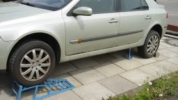

    Dazu habe ich mein Laguna auf zwei mobile Auffahrrampen gefahren und hinten links auf ein Aufbockgestell (oder wie das heißt) gestellt,mit einen hydraulischen Wagenheber hochheben und den Bock druntergestellt.
