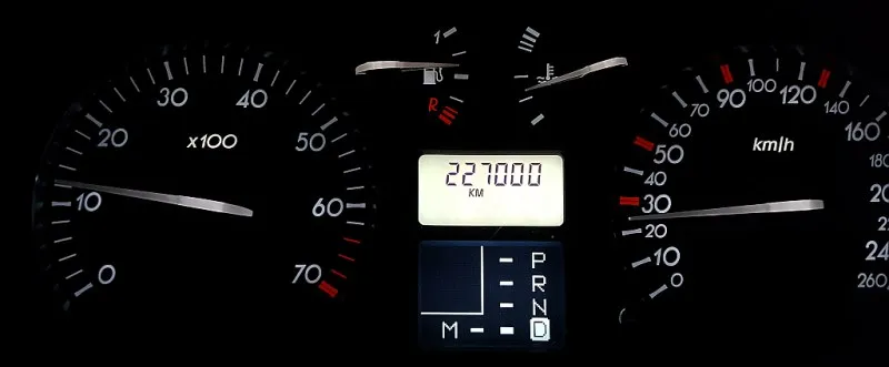

    Danke für die Hinweise!
    War nun alles gut, er ist neu geprüft, hat gleichmässig viel Bremsdruck mittels Fuss vorne, hinten und mittels Hand hinten.
    Thema vor Ort nicht angesprochen ;)
    Km-Stand ist zum Jahresende hin ist zwar nicht 2017_2018, aber immerhin eine...7 ist da ;)
    Schöne Weihnachtszeit und ein Gutes Neues Jahr (mit viel Zeit für die Lagunas)!
