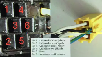

    Muss das Thema noch mal beleben, da ich meine Posts im alten Tonic nicht mehr finde. Habe carminat 3 mit navi und damals auch Handschuhfach ausgebaut um zu gucken wie es da belegt ist. Und zwar war blau und grün belegt und gelb noch frei. Die Adapter gehen aber alle über grün. Gibt es welche, die über gelb funktionieren oder ist es möglich zwei grüne parallel anzuschließen?

    habe jetzt was mit dem gelben Stecker gefunden. Aber würde es damit gehen?

    Wenn man den gelben Stecker ein und aus pinnen kann, ist es problemlos möglich die Belegung zu testen.
    Man braucht ja bloss die 4 Pins zu finden für
    rechter Kanal +
    rechter Kanal -
    linker Kanal +
    linker Kanal -
    Beim Carminat 2 Bluetooth ist die Belegung wie folgt:
    Pin 4 - Stereo Rechts +
    Pin 6 - Stereo Links +
    Pin 3 - Masse Stereo Rechts
    Pin 5 - Masse Stereo Links
    evlt. hilft das als Ausgangsbasis.

    Hab folgendes gefunden und bestellt. http://www.amazon.de/gp/product/B00…ailpage_o00_s00

    wird wahrscheinlich die falsche Pin Belegung haben...

    Anbei das Foto von dem Teil. Sieht doch gut aus oder?
    Edit:
    Wobei wenn ich mir die Belegung vom espace Forum angucke dann nicht :/ oder irre ich mich?

    welches Kabel geht denn wo hin?
  • layzi
    • 26. Juni 2015 um 22:23
    :rolleyes: Das ist eine gute frage. Der grüne ist Strom. Vermute dass die weißen links und rechts sind und das schwarze eventuell dann Masse?!
