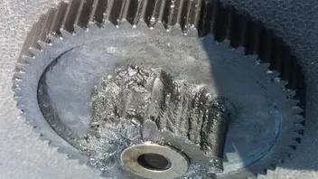

    Nach dem AGR gesucht, gefunden, Plastikkappe abgeschraubt und total abgeschruppte Kunststoffzahnräder gefunden.
    AGR saß wohl fest und der Stellmotor werkelte fleißig weiter.
    Hatte vor ein paar Monaten öffter mal ein Klicken aus dem Motorraum, nachdem ich die Zündung ausgemacht habe. Aussage von einem Arbeitskollegen ( KFZ-Meister) : Das sind so Relais, im Alter da klickern die schon mal ein bisschen nach. Solange er läuft, ist alles gut :oops: .
    Naja, in der Bucht ein gebrauchtes AGR-Ventil gekauft, eingebaut .... Läuft 8)
