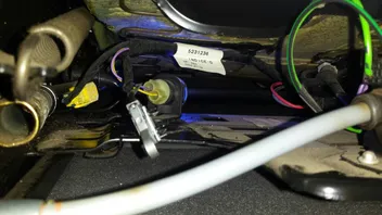

    Kann jemand mir helfen bei austausch led .hab ich lockere Stecker entdeckt.

    Welche Austattung hast Du?
    Wenn der nirgends reinpasst;
    Es werden Kabelbäume seltenst nach den Austattungen zusammen geklebt.
    Meist gibt es 1 oder 2 Kabelbäume und die unnötigen Stecker hängen gelassen, ist billiger.

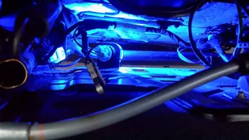

    Hier sieht man die schwarze Stecker.

    das ist kein stecker sondern nen kontaktschalter bzw taster... aber kein plan wo der hingehört
    • 28. März 2015 um 10:51
    Wenn es ein Taster ist, ist der gut für den Airbag, denn wenn der Sitz weiter vorne ist geht der Airbag nicht so weit auf, bzw bläst sich nicht so stark auf.
    Ich weis jetzt aber nicht, ob er den auf der Beifahrerseite auch hat, da müsstest mal schauen wo der sitzt.

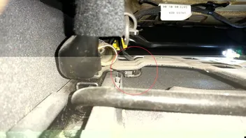

    Hallo Koni. Habe mal bei mir unter den Sitz geschaut und ein Foto gemacht. Da wo der Rote kreis ist, ist der Schalter befestigt. Und ich würde auch sagen, dass es für die Erkennung des Airbags ist, wie weit der Sitz vom Lenkrad entfernt ist.

    Na Prima . Vielen Dank für eure Hilfe. ...
