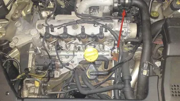

    Ein Bild kann ich leider gerade nicht machen, da ich schon wieder in einem Hotel sitze... Aber habe ein älteres vom ganzen Motorraum gefunden.
    Das AGR sitzt da unter dem dicken Schlauch. Am Besten du schraubst den Schlauch ab und reinigst die Brücke von Innen auch mal richtig, denn die war bei mir total zugeölschlammt... wenn man in das Loch (die Brücke) hinein schaut und auf 4Uhr schaut, sieht man auch die Öffnung die zum AGR geht. Das AGR entfernen und prüfen wie leicht sich die Feder in der Brücke hinein drücken lässt. Sie sollte sich leicht eindrücken lassen. Wenn nicht, mit Bremsenreiniger schön frei spülen.

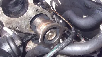

    EDIT: Das zweite Bild stammt aus dem alten Forum und zeigt das ausgebaute AGR. Allerdings habe ich es bei mir nicht geschafft auszubauen... Man kann dort gut sehen das es beim Ausbau Beschädigt wurde...
