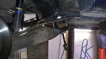

    So, hab meine Lager heute ausgewechselt.
    Ging ganz gut mit dem Presswerkzeug.
    Erst auf einer Seite den Käfig ums Lager abgeschraubt, Dämpfer los und die Seite etwas mit einem Balken abgestützt.
    Dann das Lager ausgewechselt.
    Auf der anderen Seite das gleiche Spiel.
    Allerdings ist mir dort eine Schraube vom dem Käfig im Unterboden abgerissen, die dann mit angeschweisster Mutter und aufgeheizt per Brenner rausgeprügelt wurde :rocket:
    Die beiden alten Lager waren auf jeden Fall fällig, der innere Kern war schon richtig losgebrösselt.
