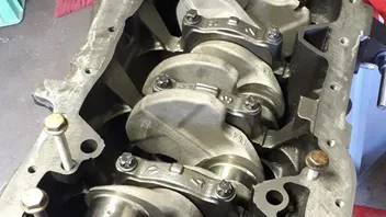

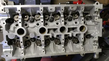

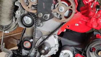

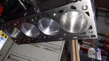

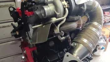

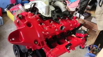

    So dann will ich die aktuelle Entwicklung an meinem Laguna hier auch mal vorstellen.
    Der Motor hatte inzwischen schon 260.000 km gelaufen, der Klimakompressor defekt und das Getriebe machte komische Geräusche.
    Aus einer kleinen Revision wurde dann was größeres... :saint:
    Im Detail sieht das dann wie folgt aus:
    Kopf vom Laguna GT wurde gereinigt, geplant, die Ventile samt Führung und Federn erneuert, die Ventilsitze nachgeschnitten.
    Die Nockenwellen gereinigt und poliert.
    Der Motorblock ist Megane 3RS, ebenfalls gereinigt und geplant. Außerdem die Bohrung von 82,7 auf 83,5 mm geändert.
    Kurbelwelle vom M3RS gerichtet, feingewuchtet und nitriert (gehärtet), der Kurbeltrieb inkl. Kupplung und Riemenscheibe gewuchtet.
    Zur Verstärkung bekam der Motor Wössner Schmiedekolben und PEC Stahlpleuel mit I-Schaft.
    Lagerschalen sind ACL Race.
    Einspritzdüsen sind vom M3RS, inkl. Fuelrail vom Laguna 3 GT.
    Turbolader ist ein TD04L-15T ebenfalls aus dem M3RS.
    Sensoren und Geber am Motor zu 90% alle neu, zusätzlich Öldruck und Öltemp Sensoren nachgerüstet.
    Abgasseitig wurde eine 3" Edelstahl-Downpipe von van Loon Motorsport verbaut, der KAT ist ein 200 Zell Metall-KAT mit Euro 4. (Somit Abgaswerte eingehalten).
    Zusätzlich sitzt in der Downpipe eine zweite Breitbandlambdasonde zur exakten Abstimmung und Überwachung.
    Paar Teile wurden von mir lackiert, viele Schrauben durch neue bzw. Edelstahl ersetzt. Halter für Entlüftung und MAP Sensor von K-Tec Racing aus UK.
    Zur Krönung bekommt das ganze noch ein PK4 Getriebe aus dem Megane 3 zur Seite gestellt.
    Um dann entsprechende Bremsleistung zu erzeugen, werden vorne Brembo 4 Kolben Sättel vom M2RS verbaut - Mittels Adapter von Epytec (Einzelanfertigung).
    Jetzt ist es genug Text und ich denke Bilder sagen mehr als 1000 Worte.
    Bei Fragen gerne melden!
    P.S.
    Querlenker, Spurstangen, Klimakühler, Kühlwasserbehälter, Filter, Öl und paar Kleinteile kommen im Zuge des Umbaus neu.
    Eine Roststelle wird instandgesetzt und die Bremsflüssigkeit natürlich gewechselt.
    Einmal editiert, zuletzt von andi86 (9. Juni 2021 um 00:05)
