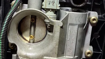

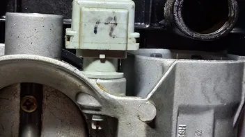

    Das sind die Daten welche im kalten Zustand kommen bzw.einmal die Kühlmitteltemperatur welche ansteigt wenn der ein paar Minuten läuft. Der Fehler Schaltkreis offen oder Kurzschluß auf + lässt sich nicht löschen. was ich so noch nicht bemerkt hatte da nach dem löschen auch noch nie gleich wieder geschaut habe.Liegt das an meinem Gerät ? Allerdings bleibt das "Warnlämpchen" aus aber nach einmal starten kommt das sofort wieder.Hängt wohl an der Drosselklappe.Das mit der Drosselklappe ist aber klar den die ist nicht angelernt nachdem ich die Ansaugbrücke mehrfach ruter hatte (das erste Mal wegen Ventildeckedichtung erneuern) und dazu ja ausgesteckt werden muß.Komisch ist dabei nur daß das "Warnlämpchen" erst Wochen danach sich gemeldet hat.
    Nach der "Kabelreparatur" hat sich die "Meldung" Ansauglufttemperatur von 0 auf 30 verändert.Ansonsten hat sich eben nichts verbessert.
    Da ich mich noch nie mit solch einem Thema befassen mußte bin ich da natürlich unsicher und auch nicht im Thema wie man was in welcher "Ebene" mit meinem Gerät auslesen kann.Habe schon einiges gesehen aber Angst daß ich da irgenwelche Daten lösche wenn ich z.B. bei den Einspritzdüsen drin bin.Ob das ginge mit dem Gerät ist auch wieder fraglich denn die Drosselklappe lässt sich damit leider nicht anlernen.Habe ich schon beim Hersteller Moniert denn das ist doch meiner Einschätzung nach Grundlegendes was gehen sollte.
    Ich habe mir das Gerät speziell wegen des Clios angeschafft um vielleicht erörtern zu können warum der so schlecht läuft (gefühlte 40 PS).Daß ein 1,2 mit 75 PS keine Rakete ist,ist mir klar aber habe eben den direkten Vergleich zu meinem 87 PS Dacia.

    Das passt genau zu Deiner Aussage:
    „Die Drosselklappe ist nicht angelernt.“
    Damit haben wir momentan zwei aktive Fehler:
    DF003
    Ansauglufttemperatursensor
    DF226
    Drosselklappen-Anlernung
    Und DF226 würde ich momentan nicht als Ursache Deiner ursprünglichen schlechten Motorleistung ausschließen.
    Denn wenn das Steuergerät die Endstellungen der elektronischen Drosselklappe nicht korrekt kennt, kann es durchaus in einen begrenzten Betriebszustand gehen.
    Dass Dein iCarsoft die Drosselklappe nicht anlernen kann, ist deshalb tatsächlich ärgerlich.
    ABER: Deine Drosselklappe zeigt 8,94 %
    Das ist ebenfalls interessant.
    Bei laufendem Motor zeigt Dein Gerät:
    gemessene Drosselklappenstellung: 8,94 %
    Das bedeutet nicht automatisch, dass die Drosselklappe 8,94 % mechanisch geöffnet ist.
    Bei elektronischen Drosselklappen sind solche Prozentwerte häufig keine einfache „0–100 % offen“-Anzeige.
    Deshalb würde ich aus den 8,94 % allein nicht schließen, dass die Drosselklappe kaputt ist.

  • Clio 2
    • 12. September 2026 um 08:13
    Das sind noch 2 Bilder die ich auf dem Handy hatte.Drosselklappe und Sensor.Vom inneren Verlauf des Kabels habe ich leider keine Bilder aber die zwei Drähte laufen in den Strang der dann von Außen zu sehen ist.
    Die Drosselklappe habe ich natürlich gesäubert und auch den neuen Sensor eingesetzt.Ist eben der "Mist" am D4F Motor daß um dahin zu kommen die Ansaugbrücke runter muß.
    In die Ansaugkanäle habe ich auch rein geschaut und die sind tiptop sauber nach 136 Tsd Km.Da hätte ich ein klein wenig Ablagerungen erwartet.
