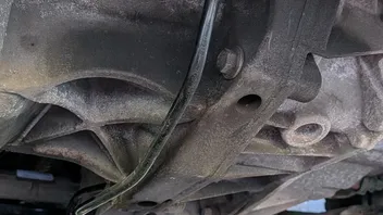

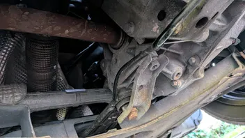

    Hallo, aus dem Urlaub zurück hab ich heute mal weiter gesucht. Da mir beim Auslesen der Fehler im Speicher nicht immer angezeigt wurde obwohl die Fehlerlampe leuchtete habe ich heute mal mit einem USB Adapter und Laptop ausgelesen. Da wurde auf einmal P047B angezeigt. Also Abgasdrucksensor. Bin dann gleich auf die Suche am Dpf gegangen, und sie da, der Schlauch war kaputt. Repariert und Fehler ist weg.
    Dabei bin ich auf einen Schlauch Entlüftung oder Ablaufschlauch im Motorraum gestoßen. Der geht unten am Motor entlang. Vorne zwischen Motor und Kühler hoch und endet dann auf halber Höhe.Ich finde aber einfach nix wo er dran kommen könnte. Was könnte das sein? Hab paar Bilder gemacht.

    • 8. August 2026 um 11:39
    Sascha,
    möglicherweise der Kondenswasserablauf der Klima Anlage.
    Ohne Garantie Tongue_Smiley
  • mrzsas
    • 8. August 2026 um 12:05
    Ja das war auch unsere Vermutung. Aber finden leider nix wo er dran kommen könnte. Vor allem da vorn im Motorraum wüsste ich nicht wo da Kondenswasser her kommen sollte :/.
    Aber vielleicht hat auch jemand schon dran rum gebastelt und der Schlauch war schon ewig nicht mehr angeschlossen 😄. Kann ja nur für Wasser oder Luft sein. Öl wird wohl nicht darüber auf den Boden abgelassen werden.
    103
    1.245
    • 8. August 2026 um 13:08
    Kondenswasser kommt vom Wärme Austauscher👍 Ende ist immer offen.
    31
    502
    • 8. August 2026 um 18:09
    Ich denk das Micha recht hat..
    Das wird der Kondenswasserablauf der Klimaanlage sein...
    Beim Renault Clio 3 müsste der im unteren Bereich der Spritzwand, mittig im Motorraumbereich, quasi vor der Mittelkonsole. sein.... (wenn ich mich richtig erinnere, und du "Klima" hast.)
