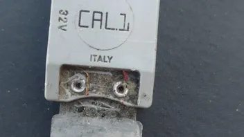

    Folgendes Problem nix geht mehr bei meinem megane. Diese Sicherung als Fehler ausgemacht. War bei 3 teile händler vor Ort niemand kennt sowas. Die ist bei der Batterie in der plus pol Klemme verbaut. Es geht wirklich nix mehr an dem Auto. Achso
    Ist ein megane cc 2 von 2005 3333 0370 ist die Schlüssel Nummer. Meine Frage an die Schrauber von euch habt ihr sowas auch verbaut oder ist das die nächste Baustelle?

    Das ist sehr wahrscheinlich keine Bastellösung, sondern eine Hochstrom-Schraubsicherung / Schmelzleiter direkt an der Plusklemme der Batterie. Auf deinem Teil steht MTA CAL.1, 32V, Italy. Diese MTA-PowerVAL/CAL.1-Sicherungen sind echte Fahrzeugteile für hohe Ströme.
    Wenn die durch ist, passt dein Fehlerbild sehr gut: komplett tot, quasi nichts geht mehr. Beim Megane II sitzt an der Batterie-Plusklemme genau so ein Sicherungsblock; in Übersichten zum Megane II wird dort unter anderem eine große Hauptsicherung für die Versorgung des Motorraums genannt. Für Benziner werden dort Größen um 350 A, für Diesel um 400 A erwähnt.
    Wichtig ist aber:
    CAL.1 ist nur die Bauform, nicht automatisch der Sicherungswert. Der eigentliche Amperewert muss zum Fahrzeug passen. Es gibt CAL.1 je nach Ausführung in verschiedenen Stromstärken.
    Es gibt zwar Renault-Angebote für CAL.1 auch mit kleineren Werten wie 120 A, aber daraus darf man nicht schließen, dass dein Auto genau diese braucht.
    Meine Einschätzung zu deinem Bild:
    • Das Teil sieht verbrannt/unterbrochen aus.
    • Damit ist sehr plausibel, dass dein Megane deshalb elektrisch komplett tot ist.
    • Also: Ja, so etwas ist original bzw. normal verbaut. Das ist sehr wahrscheinlich nicht die „nächste Fremdbastelei“.

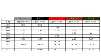

    Erstmal vielen Dank für die Hilfe, ja das wird dir Werkstatt prüfen. Ist nur für das Hin schleppen zur Werkstatt, ist zum Glück bei mir im Ort. Ich habe da noch die Tabelle mit den Werten der cal.1 sicherung die ich bestellt habe. Kleine Frage noch cal.1 ist doch keine allgemeine Bezeichnung auf der originalen sicherung steht nur cal.1 32v drauf ohne Stärke. Die Werte der bestellten sicherung hab ich nur die Tabelle

    sascha,
    Ja — CAL.1 ist eine allgemeine Typ-/Kaliberbezeichnung der MTA-PowerVal-Sicherung, nicht der eigentliche Stromwert. MTA führt bei der PowerVal-Reihe mehrere Bau-/Kaliberformen: CAL.1, CAL.2, CAL.3, CAL.4, CAL.5. In den MTA-Unterlagen ist CAL.1 grau gekennzeichnet; deine alte Sicherung mit „CAL.1 32V“ passt genau dazu.
    Das heißt konkret:
    Auf deiner Originalsicherung steht mit „CAL.1 32V“ im Grunde nur:
    • Bauform / Kaliber: CAL.1
    • Spannungsklasse: 32 V
      aber nicht automatisch die Amperezahl. Der eigentliche Sicherungswert kann innerhalb dieser Reihe unterschiedlich sein. Laut MTA gibt es bei PowerVal je nach Kaliber verschiedene Hochstromwerte; CAL.1 taucht in den Katalogen im hohen Strombereich auf.
    Zu deiner Tabelle:
    Die Tabelle zeigt offenbar typische Widerstandswerte für die verschiedenen PowerVal-Kaliber bei unterschiedlichen Nennströmen. Dass dort bei CAL.1 mehrere Stromstärken auftauchen, bestätigt genau den Punkt: CAL.1 allein sagt noch nicht, ob deine Sicherung 400 A, 500 A, 600 A usw. hat.
    Dein Plan, die Sicherung nur zum Verladen/Schleppen einzusetzen und die Werkstatt dann prüfen zu lassen, ist vernünftig. Ich würde trotzdem bei einer Sache hart bleiben:
    Nicht nach Farbe/Bauform endgültig freigeben lassen, sondern nach passendem Nennstrom.
