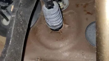

  • franz013
    • 3. Februar 2026 um 19:19
    Danke Micha,
    es handelt sich also um eine hydraulische Kupplung:
    Viele Grüße
    Franz
