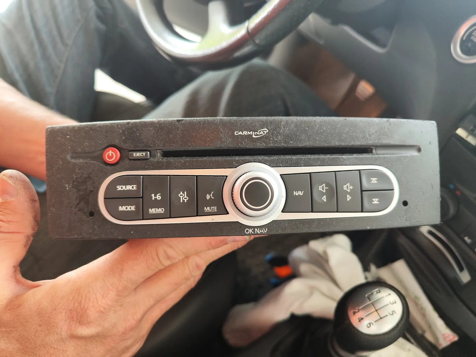

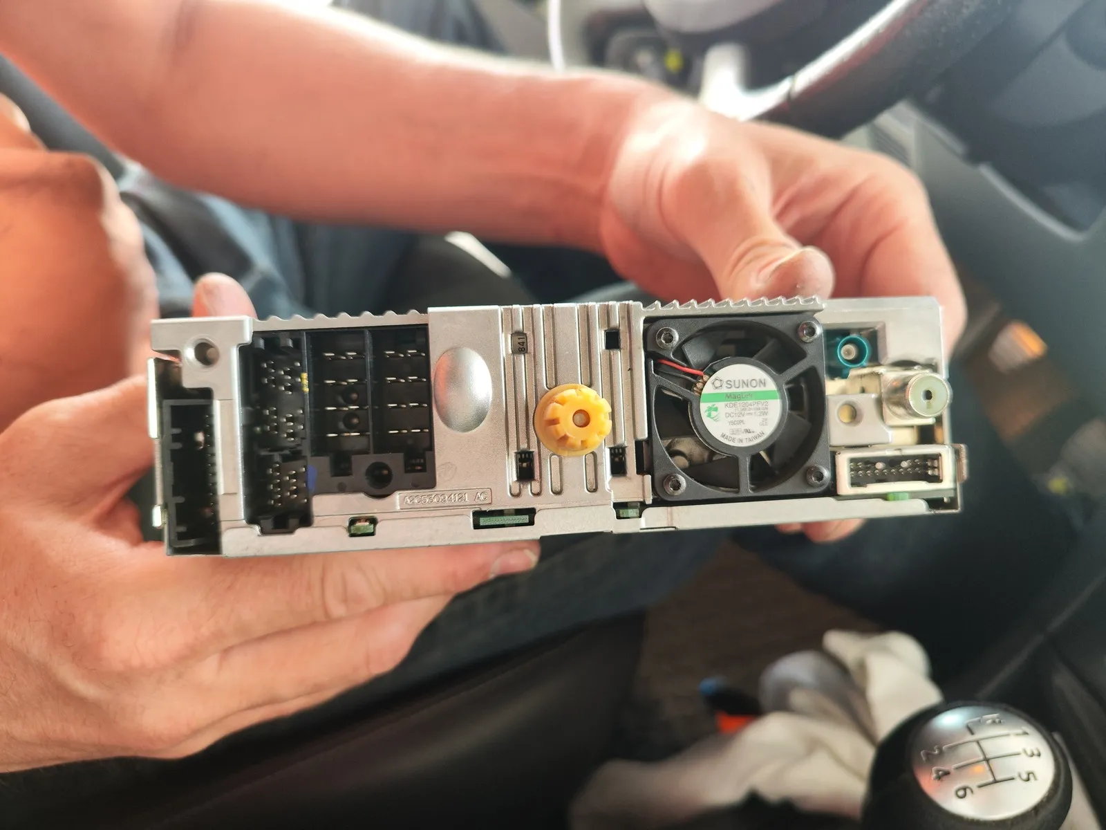

    ich hatte letztens die glorreiche Idee mein Fahrzeug zu modernisieren, indem ich ein Android-Radio einbaue. Der Einbau hat soweit gut geklappt, sprich originales GPS, Radio, Rückfahrkamera und 4G-Internet funktionieren ohne Probleme.
    Allerdings funktioniert die Lenkradfernbedienung nicht, da der Decoder vom Radio nirgends angeschlossen werden kann. Mein originales Carminat-Radio verfügt über 2 DIN-Anschlüsse, Navigationsdisplay-Anschluss und einen 24 Pin Anschluss ganz am Rand, von welchem ich ausgehe, dass dort die Lenkradfernbedienungssignale übertragen werden. Der 20 Pin Anschluss vom Decoder lässt sich nirgends zu ordnen. Ich habe vom Chinesen die Pinbelegung für den Decoder erhalten, aber die Verbindung zum Radio kann ich nicht herstellen, da ich nicht weiß, welcher Pin welche Funktion im Radio hat.

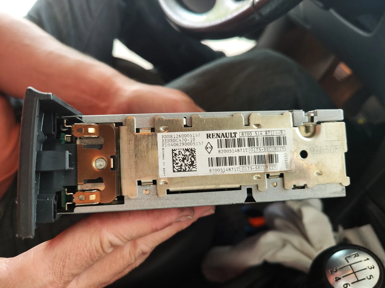

    Hier einige Bilder vom Radio (OE 8200514871B):
    Kennt ihr die Pinbelegung von meinem Radio?

    2. Deine Stecker am Carminat
    • 2× ISO/DIN (Strom, Lautsprecher).
    • 1× Display-Anschluss (für das Navi-Bildschirm).
    • 1× 24-Pin-Anschluss (Rand). Dort liegt u. a. CAN, Lenkradfernbedienung, Beleuchtung, evtl. Signalleitungen für Navi.
    Das 24-Pin-Ding ist bei Renault der sogenannte Mini-ISO-Stecker (meist grün/gelb/blau).

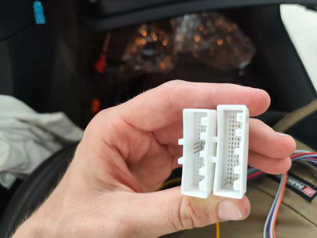

    Hier sind beide Stecker vom Decoder, wobei einige Kabel vom Decoder ausgehen und mit dem 16 Pin Stecker verbunden sind, welcher wiederum in das Radio führt.

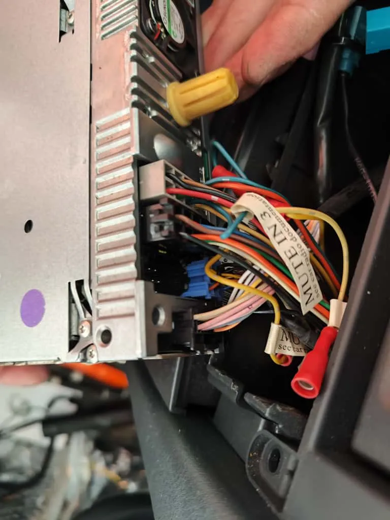

    Hier sind alle Stecker zu sehen, welche vor dem Umbau im Radio eingesteckt waren. Der blaue Stecker stammt aus der alten Parrot-Freisprechanlage.
    Mittlerweile habe ich mit dem Multimeter den 24 Pin Mini-Iso Stecker durchgemessen und nur +Bat, ACC und eventuell ein GND gefunden. Ich schreibe eventuell GND, weil es nur zum passenden Spannungsunterschied kommt, wenn der Motor läuft. Ist dies überhaupt ein GND?
    Wie sollte mein weiteres Vorgehen allgemein aussehen? Wenn ich meiner Annahme folge, dass der Decoder ein Can-Bus Decoder ist, dann müsste ich den 24 Pin Mini Iso Stecker mit einem Oszilloskop durchmessen und auf die Spannungssprünge bei einer CAN-Leitung achten.
