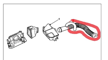

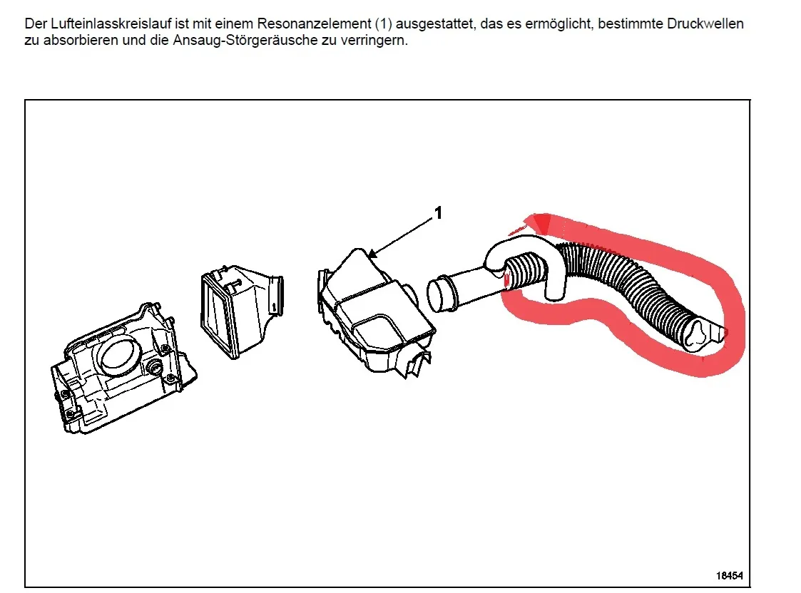

    kurz nach meiner erfolgreichen Reparatur hatte mein Renault Laguna II Ph 1, 1.6 16V Grandtour dann Marder Besuch gehabt ||
    Den Flex Luftansaugschlauch hat der Marder komplett zerfetzt, ich füge mal ein Foto aus meinem Werkstatt Handbuch an, es ist der Flexschlauch der als erstes kurz hinter dem Scheinwerfer die Luft im Motorraum in das Resonanzelement leitet. Weiß jemand wie er genau heisst, ich finde einfach kein passendes Angebot im Netz. Motor ist K4M.
    Danke für Eure Tipps,
    Greetz Christian

    Hallo mal wieder,
    keine Chance mehr das Original Renault Ersatzteil zu bekommen, wird nicht mehr hergestellt. Habe also alternativ einen Durchmesser 7cm PVC Absaugschlauch gekauft und montiert. Funzt wie das Original
    Greetz, Christian
