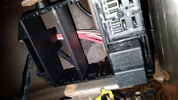

    Die beiden elektrisch betriebenen Vordersitze werde ich zuletzt einbauen, da brauche ich noch Rat. Habe das Handschuhfach ausgebaut, um zu checken, ob vielleicht doch Sicherungen F34 + F35 + F36 + F37 und Relais R3 vormontiert sind. Negativ, ist eben nur die Authentique Ausstattung, es sind nur 2 Relais R6 Pumpe Scheinwerferwaschanlage und R7 Unterbrecherrelais Bremslicht vorhanden ( siehe Foto ).
    Aufgrund Eurer Tipps habe ich vor die elektrische Sitzverstellung und die Sitzheizung bei beiden Sitzen anzuschliessen. Ich füge ein Foto der Steckerbelegung des Anschlußsteckers der Ledersitze an, ich vermute ich muss je Sitz einmal schaltbares + und Masse für die Sitzverstellung und einmal schaltbares + und Masse für die Sitzheizung an den Sitz Anschlußstecker bringen. Andy´s Tipp + vom Sicherungskasten Abzugreifen werde ich befolgen, ich dachte an Kabel mit einem Durchmesser von 2,5qmm, sollte ich in die insgesamt 4 + Kabel für beide Sitze noch jeweils eine Sicherung z.B. 20A einbauen, und ist ein Relais zwingend erforderlich ?

    Habe diesen Strom Abgreifer für das linke Sicherungsboard entdeckt, könnte ich an dieses Kabel alle 4 + Leitungen anlöten und jeweils 2 an beide Sitze weiterleiten ?
    Ich würde eine 20A Leitung anzapfen..

    Ich glaube das ist die + Zustrom Lösung - siehe Foto
    Stecke alle 4 in eine 10 oder 20 A Sicherung im linken Sicherungskasten und verbinde damit die 2 Sitze, eine weitere Sicherung werde ich dann nicht verbauen, brauche dann nur noch Masse

    Wie oben beschrieben, ich habe nur die Einsteiger Laguna 2 Authentique Version mit manuell zu verstellenden Vordersitzen. Es ist bei dieser Austattung keinerlei Steuergerät oder Relais für elektrische Sitze vorhanden. Ich habe für beide Vordersitze 2 x geschaltetes Plus mit 2 Stromdieben und eigener 20A Sicherung im Sicherungskasten an einer 20A Sicherung abgegriffen und 2 x Masse mit Stromableitern unter der Mittelkonsole entnommen. Die an den Bodensteckern des Laguna vorhandenen Kontakte der Authentique Ausstattung habe ich beim jeweiligen Sitzstecker der neuen Sitze nicht abgeschnitten, alle restlichen Kontakte der neuen Sitze dann ordentlich mit geschaltetem Plus und Masse verlötet, und alles funzt bestens. Bis auf die Memory Funktion, das geht bein meinem Authentique Steruermodul garnicht.
