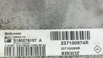

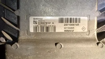

    Wenn ich ein gebrauchtes kaufe, welches die gleichen Bezeichnung hat aber von einem Laguna anstelle Fluence stammt. Geht das? was muss ich beachten?
    Danke im voraus für eure Antworten.
    Salih
  • Fluence
    • 10. November 2021 um 20:19
    Das erste ist welches ich kaufen will.
    Das zweite das original.

    Geht theoretisch, du brauchst aber ein bisschen Know-How, RenoLink Adapter und Software. Das "neue" Steuergerät muss in Auslieferzustand gesetzt werden und anschliessend auf dein Fahrzeug codiert werden.
    Einfach einbauen und fahren geht nicht, Wagen wird wegen Wegfahrsperre nicht starten.
