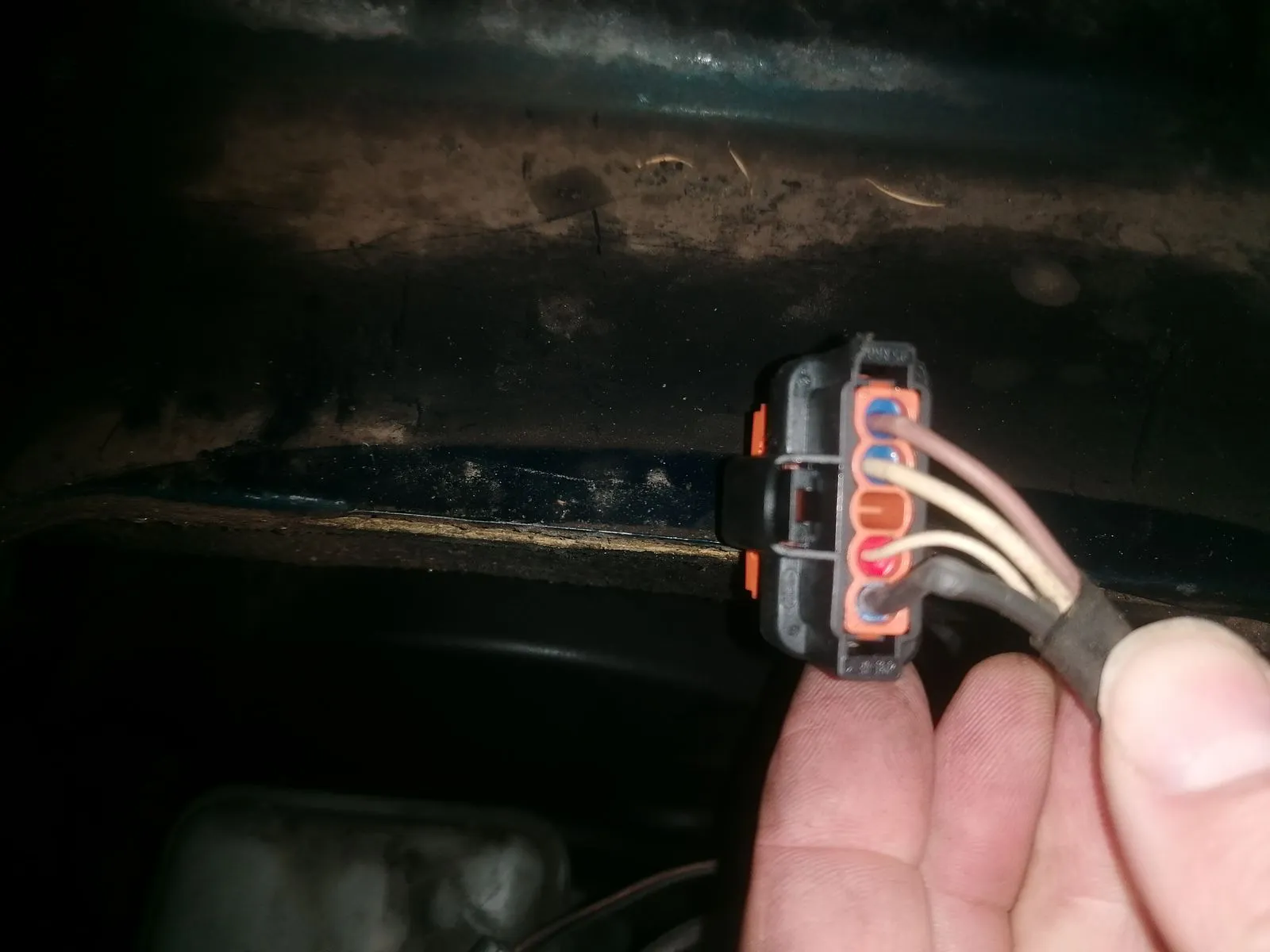

    Häng mich hier mal ran, hab nen Laguna Bj. 2003,1,8l Benziner mit LPG.
    Nachdem eine neue Schlüsselkarte eingelesen wurde (schlappe 298,-€beim freundlichen inkl.) gingen die Scheibenwischer vorne und hinten nicht. Sicherung durch, neue rein Funken sofortdurchgebrannt. Festgestellt, daß an Kontakt der Sicherung auf einer Seite Borddpannung (auch ohne eingeschaltet Zündung) , auf der Anderen Maße anliegt.
    Beide Motoren und der Lenkstockschalter wurden abgetrennt, Problem besteht jedoch weiterhin. Kabel in Knick erreich li. Kofferraumklappenseite inspiziert, sehen ok aus.
    Bin echt ratlos, bei Renault sagen sie, könnte die UHC sein, das lohnt sich nicht mehr, wir können aber nix dafür.
    Hab nen Foto von dem Stecker des Frontmotors, auf dem weißen dickeren Kabel liegt Masse an.
    Hab nun den Plan die Wischer manuell zu schalten unter Umgehung der UHC. WelcheKontakte des Wischer müsste ich hier ansteuern, reicht wenn ich die Wischer in einer Stufe einschalten kann.

    • 9. November 2020 um 20:48
    Pinbelegung des Steckers müsste folgende sein:
    1 - Masse
    2 - Steuerung Endstellung
    4 - Steuerung(+) niedrige Geschwindigkeit
    5 - Steuerung(+) hohe Geschwindigkeit
    kann sein, dass das Relais einen weg hat bzw. in der UCH was defekt ist und der Stromkreis betroffen ist.
