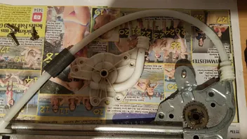

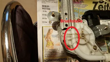

    Hatte auch schon das vergnügen mit den hinteren Fensterhebern. Na besser gesagt, ich glaube ich war schon an allen dran. Also das erste mal ist von der Führung das Teil abgebrochen, wo die Spirale eingeschraubt wird. https://www.ebay.de/itm/Fensterheb…lYAAOSwNIhfYRqt Da hat es die Spirale zwischen Fenster und Verkleidung hochgedrückt und mir die Gummilippe schön verbogen. Ja nach ein paar Monaten ging das Fenster wieder nicht! Es ging runter aber nicht wieder hoch! Motor ging aber in beide Richtungen. Also wie bei dir! Nachdem ich den Heber ausgebaut hatte habe ich gesehen, dass die Plastik eingerissen war, wo das Getriebe drin läuft. https://www.ebay.de/itm/Fensterheb…tAAAOSwj61cZrX5 Dadurch kann das Zahnrad nicht die Spirale bewegen, da es sie immer weg drückt. In beiden fällen musst du die Verkleidung ausbauen und erst mal gucken was der Fehler ist. Im Anhang noch ein paar Bilder!
