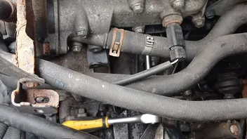

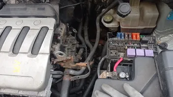

    1. Plus-Abdeckung ab
    2. Resonanzkörper weg klappen
    3. An der Oberkante Getriebeglocke hängt der Sensor
    4. Mit 10er Nuss die erste Schraube lösen
    5. Mit 10er Nuss die zweite Schraube lösen
    6. Sensor tauschen oder reinigen und in umgekehrter Reihenfolge wieder zusammenbauen

  • Franz von Unwucht
    • 16. Juni 2021 um 09:20
    Top, Danke Multiman!
    Einmal editiert, zuletzt von Franz von Unwucht (16. Juni 2021 um 09:59) aus folgendem Grund: Wobei du deutlich mehr Platz hast, bei mir ist an den Sensor noch einen Halterung mit einem dicken Kabelbaum darvor, anyway, ich versuchs weiter.
