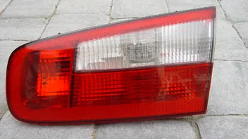

    weiß jemand, wo ich einen (gerne auch gebrauchten) Lampenträger für einen RENAULT Laguna II Schrägheck (BG) 1.8 16V (BG06, BG0J, BG0M) ab Baujahr 03.2001, 116 PS, finden kann?
    Ich habe natürlich gegooglet, aber nichts gefunden.
    Hier habe ich ein Bild des Lampenträgers hochgeladen: RE: Problem mit dem Lenkstock und dem Blinker rechts
    Danke vorab!

    Sowohl neu vom :) als auch von diversen Firmen nur ohne Lampenträger

    kev223: Danke für die Links. Allerdings ist das nicht der richtige Lampenträger. Meiner hat flache Leiterbahnen, bei dem im Link gehen auch Leiterbahnen nach oben.

    Die Links sind für den Grandtour
    Es hat jede Menge solcher Lampen komplett.
    Kenne den Verkäufer nicht, aber dieses Beispiel wäre es wohl wert?
    Renault-Laguna-II-BG1-Ruckleuchte-Rucklicht-aussen-rechts-BJ-bis-03-2005
    Hat wohl auch günstigere Angebote?
    Vorsicht, es hat auch Angebote ohne Lampenträger.

    lagunaffm bis Du schon fündig geworden.
    Ich habe glaube ich noch was in meiner Garage rumliegen.Müßte ich aber erstmal schauen gehen.
    Hier mal meine Bilder von den ganzen Lampensatz den ich liegen habe.

    Biker1200: Ich habe gestern, nachdem kev223 mich überhaupt erst auf die Idee gebracht hat, nicht nur den Lampenträger, sondern direkt das ganze Rücklicht zu suchen, bei Ebay die Angebote gesichtet und bei einem Chemnitzer Autoverwerter die Rückleuchte gefunden. Komplett mit Lampenträger und Leuchtmittel. Soll bereits Dienstag/Mittwoch per DPD hier ankommen. Aber auch dir danke für dein Angebot!
