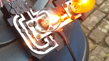

    Hier habe ich ein Bild des Lampenträgers hochgeladen: RE: Problem mit dem Lenkstock und dem Blinker rechts

    Ich hatte mir bei der Arbeit ein Multimeter ausgeliehen und habe am Wochenende den Fehler gesucht. Hat zwar 2,5 Stunden gedauert und ich habe hinten die halbe Verkleidung demontiert, aber ich habe den Fehler gefunden.
    in der Rückleuchte sitzt ein Plastikhalter, der sich durch eine Plastikklemme herauslösen lässt. Erst spät habe ich festgestellt, dass sich dieses Plastikteil nochmal weiter zerlegen ließ. Und dort waren die Stecker etwas korrodiert, aber insbesondere die Masse war komplett grau angelaufen.
